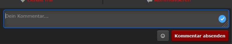

Wie geht sowas denn auch bei Eingabefeldern auf Webseiten, die man besucht? Wo man zum Einloggen in seinen Account zum Beispiel einen Benutzernamen und ein Kennwort eintragen muss.
Da sind jetzt weiterhin noch die störenden blauen Rahmen zu sehen.
Kann dafür in den Code, wie in Beitrag #5 zu sehen ist, noch etwas hinzugefügt werden? Und wenn ja, was bitte.

Ich habe doch noch mal Fragen zu den Rahmen um Eingabefeldern.
Ich habe nun den nachfolgend hier eingefügten Code in der userChrome.css und in der userContent.css.
Wenn ich jetzt über das + in der Tableiste ein neues Fenster öffne, dann hat das Adressfeld in diesem doch wieder einen Rahmen drum. Was muss ich in dem Code der userChrome.css hinzufügen, dass der Rahmen auch dort nicht zu sehen ist? Irgendwas mit "#tabs-newtab"?
Und dann habe ich festgestellt, dass auf manchen geöffneten Webseiten weiterhin Rahmen um verschiedene Eingabefelder sind. Zum Beispiel auf Seiten, wo man ein Kennwort und Passwort in Loginfelder eintragen muss. Oder auf der Translator-Seite dict.cc , da hat das Feld, wo man die zu übersetzenden Wörter eintragen muss, nun plötzlich einen dicken blauen Rahmen.
Was muss in der userContent.css eingetragen werden, damit auch solche Rahmen verschwinden?

Und wenn jetzt noch jemand weiß, wie die Rahmen bei den Inhalten von Webseiten entfernt werden können, wäre das perfekt:
Ich bin mir zwar nicht sicher, aber die genaue Bezeichnung dafür bestimmt die jeweilige Webseite.
Ob es einen pauschalen Code für alle Seiten gibt bin ich überfragt ![]()
Wird von Windows 10 hervorgerufen, steht also irgendwo bei Firefox. Und wird auch bei Suchformularen angezeigt, die nicht anders mit Style versehen wurden.
