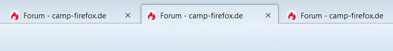

    Hier ist der komplette Inhalt. Fast alle Einträge sind mindestens schon drei Jahre alt.
    CSS: userChrome.css

    /* Rahmen des aktiven Tabs */
    .tabbrowser-tab .tab-background[selected="true"] {
    border-left: 1px solid #767676 !important;   /* Farbe der festsichtbaren Rahmenlinien, mittelgrau */
    border-right: 1px solid #767676 !important;
    border-top: 1px solid #767676 !important;
    border-bottom: 2px solid #E6F0F8 !important; /* Höhe und Farbe der unteren Rahmenlinie */
    box-shadow: none !important;  /* Entfernt den Schatten um den Rahmen */

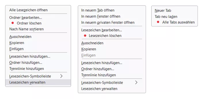

    Zitat von Mike.S
    nur den oder die Links zu den Themen in einer Antwort posten.
    Nutzt du schon einen CSS-Code, und wenn ja, wie lautet der denn?
    Ui, da müsste einer existieren, ich muss mal auf die Suche gehen ...
    Ist schon sehr lange her, dass ich daran mal etwas gemacht habe.
    Aussehen soll es am Schluss so. Kompakt, sehr aufgeräumt und simpel:

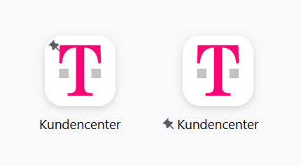

    ich benutze als "neue Tab-Seite" die Variante mit den Verknüpfungen (vier Reihen mit Kacheln).
    Vor dem vorletzten Update wurden die Pin-Nadeln noch unter den Kacheln vor dem Text eingefügt, aber nun sind sie oben links in den Kacheln (ein Bild mit beiden Beispielen ist beigefügt). Das gefällt mir nicht und bei manchen Kacheln sieht es auch etwas blöd aus.
    Wo und wie kann ich die Pin-Nadeln ganz entfernen lassen? Die Kacheln selbst bleiben danach doch bestimmt auch ohne diese weiterhin fest angepinnt und wenn ich irgendwann doch mal bei einer Kachel etwas ändern will, kann ich ja ihr Menü öffnen und dort "Bearbeiten" oder "Ablösen" auswählen.
    Grüße

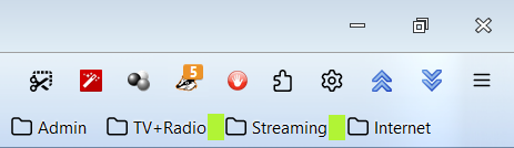

    Danke für die schnelle Hilfe.
    Habe es gerade ausprobiert und es funzt bestens. :thumbup:

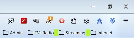

    Hallo!
    Ich habe wahrscheinlicht eine leicht zu lösende Frage, aber selber bekomme ich es nicht so richtig hin...
    Wie kann ich den Abstand zwischen den einzelnen Lesezeichen in der Lesezeichen-Symbolleiste vergrößern? Ich habe ein Bild beigefügt, auf dem ich mit neongrün markiert habe, welche Stellen ich meine.
    Ich möchte bei meinem Fox mal testen, wie es mit etwa der eineinhalbfachen Breite dort aussehen würde.
    Grüße von Mike

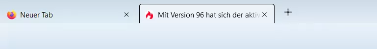

    Hallo Andreas,
    alle drei Varianten führen zum gleichen Ergebnis.
    Wenn ich den Fox neu starte und es ist zunächst nur ein Tab vorhanden, dann ist von der Linie über der Symbolleiste gar nichts zu sehen. Öffne ich dann aber weitere Tabs, dann hat nur der aktuell ausgewählte kein Linienstück darunter (so wie es sein soll) und unter den anderen ist die Linie zu sehen, so wie es ebenfalls sein soll.
    Die Linie geht dann aber nicht durch bis an den rechten Rand des Browsefensters. Sie hört nach dem letzten Tab auf.
    Wenn ich am Laptop z.B. vier Tabs geöffnet habe, sind die so nebeneinander angeordnet, dass der rechte Rand vom vierten Tab bis zur Seitenmitte geht. Und bis dahin geht dann auch die Linie über der Symbolleiste. Der Rest der Symbolleiste bleibt dann ohne Linie.
    Das ist so aber schon viel besser als vorher ganz ohne Linie und wenn sich die nicht doch noch irgendwie bis zum rechten Seitenrand durchziehen lässt, dann bleibt's nun eben so.

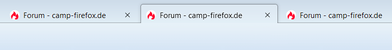

    Die komplette Linie von links nach rechts verschwindet dadurch über der Symbolleiste, nicht nur unter dem gerade offenen Tab-Reiter. Das sieht dann so aus:
    Und so hätte ich es gerne wieder:

    Hallo zusammen,
    die untere Linie/Rahmenlinie des aktuellen Tabs ist auf einmal wieder zu sehen, von der ich in Beitrag #31 geschrieben habe.
    Aktuell benutze ich mit der 110.0 die aktuellste FF-Version und ich meine, dass die Linie in der 109.0.1 noch nicht wieder angezeigt wurde.
    Im Code habe ich bei den Zahlen nun schon verschiedene zum Testen geändert, vor allem die in Zeile 14, da habe ich mit Werten zwischen 0 und 5 herumprobiert, aber es gab nie eine Änderung in der Ansicht.
    Liegt's vielleicht gar nicht an einer der Zahlen, sondern es muss nun etwas ganz anderes geändert oder sogar neu hinzugefügt werden?
    /* Höhe der Tabs */
    .tabbrowser-tab {
    min-height: 36px !important;
    max-height: 36px !important;
    margin-top: 2px !important;
    margin-bottom: 0 !important;
