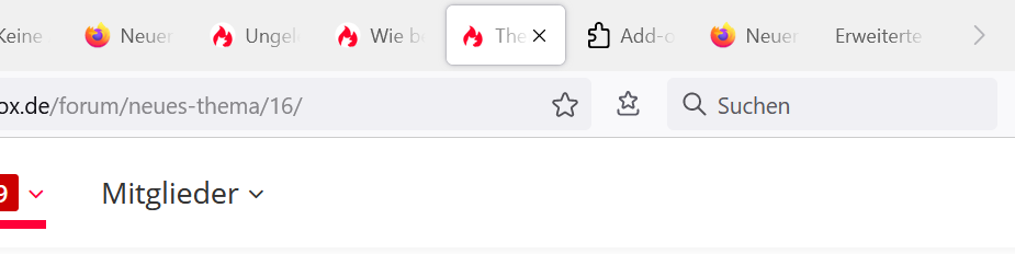

  • Hallo grisu,
    würde so ein Code auch bei Proton helfen im System-Theme und den aktiven Tab damit besser herausstellen? Der geringe Kontrast stellt mich leider vor Probleme beim zügigen Erkennen des gerade aktiven Tabs :-/
    Falls ja, kann ich den Code 1:1 übernehmen oder was müsste ich konkret anpassen?
    Danke vorab :)

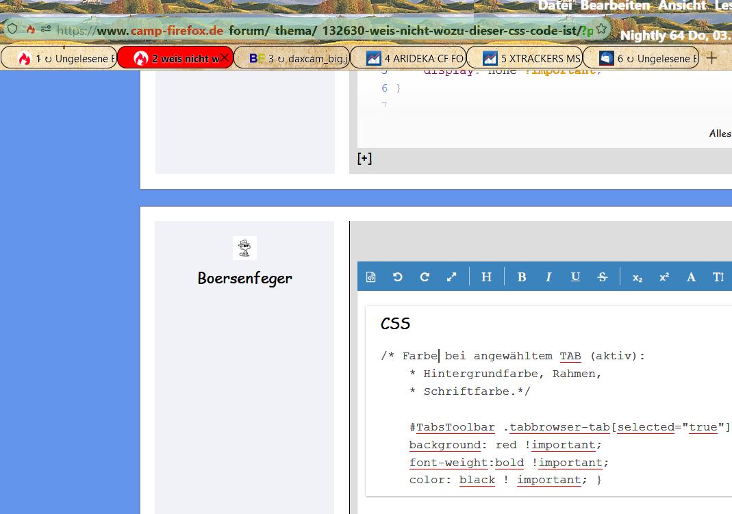

  • Vielleicht solltest du deine Frage in einem eigenen Thema stellen, denn das, was du möchtest, funktioniert so nicht. Was ich mir erarbeitet habe, dass v89 so wie v88 bzw v87 aussieht:
  • Ist hier so umgesetzt
    /* Farbe bei angewähltem TAB (aktiv):
        * Hintergrundfarbe, Rahmen,
        * Schriftfarbe.*/
        #TabsToolbar .tabbrowser-tab[selected="true"] {
        background: red !important;
        font-weight:bold !important;
        color: black ! important; }
  • Hier poste ich mal meinen ganzen Tabs-Code.. der ist hier im Forum gewachsen und hat einige Väter...
