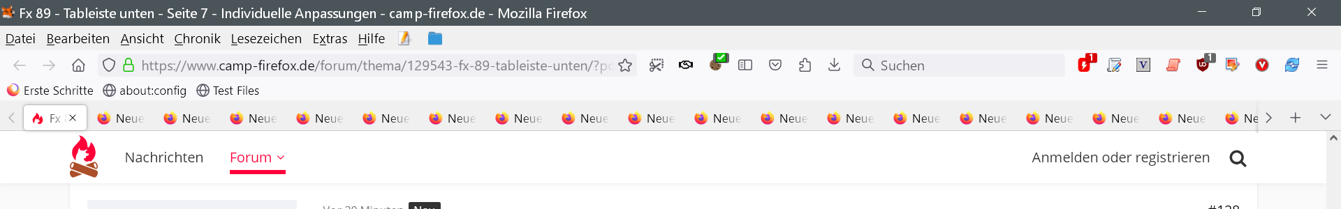

    ja, da meiste steht ja schon in der Überschrift, geht das die offenen Tabs wieder "UNTER" die Lesezeichenleiste zu platzieren, so wie es vor dem Update auch war?

    ich habe die Anpassung (Fx 89 - Tableiste unten) so vorgenommen. Super, Danke dafür.
    Jetzt zu meinem Problem dazu, wenn ich mehr als 8 Tabs aufmache flimmern alle Tabs.
    was kann ich da tun.
    Grüße Rolf
    Das mit dem flimmern der Tabs habe ich auch. Bis 8 Tabs gibt es keinerlei Probleme, ab dem 9 Tab flimmern alle Tabs wenn ich die Maus bewege. Ich habe schon getestet die Add-Ons zu deaktivieren und zu deinstallieren, aber daran scheint es nicht zu liegen.
    In der userChrome.css habe ich folgendes stehen.
    Hat einer von Euch eine Idee, woran es liegen könnte?
    Danke :)

  • Das mit dem flimmern der Tabs habe ich auch.
    Der erste Test ist immer der abgesicherte Firefox-Modus. Diesen startest du, wenn du die UMSCHALT-Taste beim Start von Firefox gedrückt hältst. Wie siehts dann mit der Flimmerei aus?
    Gilt für beide....
  • Wie soll dann ein CSS Code funktionieren :/
    da hab ich wohl nicht richtig gelesen... das die Flimmerei auftritt, nachdem der Code genommen wurde, hatte ich nicht so verstanden.
    Wenn dieser CSS-Code Probleme macht, könnte man ja auch ein Script nutzen, das hier auch läuft...
    Gilt für beide....
    Im abgesicherten Modus ist das Flimmern nicht vorhanden. Ich habe gerade auch Firefox deinstalliert, alle Rest entfernt und Firefox neu installiert. Erst wenn ich den Code für die userChrome.css verwende, fängt das flimmern ab dem 9. Tab wieder an.
