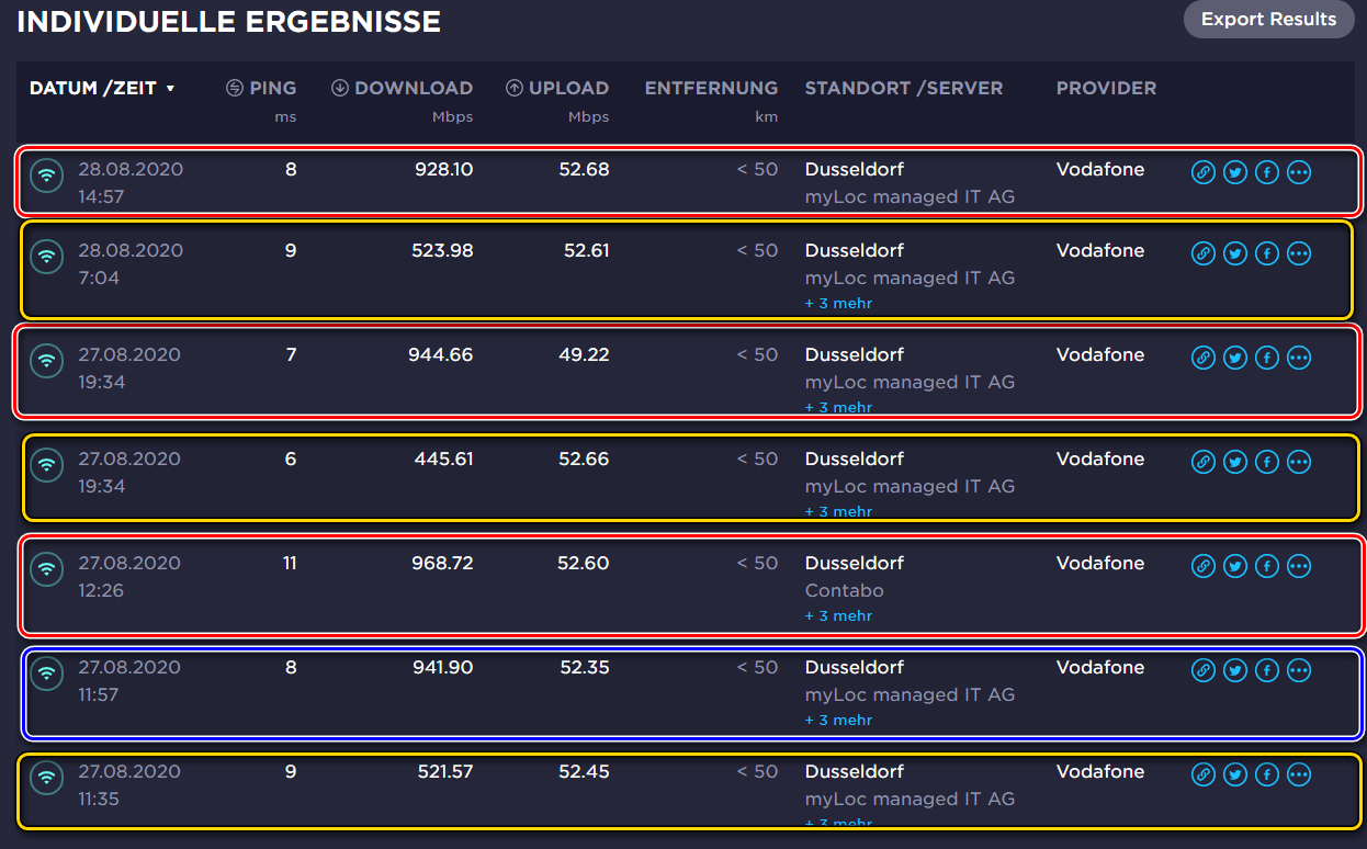

    Alles Tests mit Opera die ich seit gestern auf speedtest.net gemacht habe, schwanken um max. 40 Mbps. Hier mal die Test seit gestern von dem PC hier.
    Rot: Opera
    Blau: Edge
    Geld: Firefox
    Bei Firefox sind die Unterscheide größer und wirken gedrosselt.
    Wie gesagt, ab Version 76 läuft es bei mir nicht mehr richtig. Ich installiere jetzt die 68.12.0 esr und lasse die erstmal drauf.

    • 28. August 2020 um 11:27
    Ich teste immer bei speedtest.net über den myLoc managed IT AG Server damit es immer die gleichen Voraussetzungen sind.
    Es ist ja auch nicht nur der 80. Ich habe den 78.0.2, 77.0.1 und 76.0.12 getestet und damit besteht das Problem auch. Mit 68.12.0 esr, 74.0.1 und 75.0 gibt es das Problem nicht. Also muss sich was beim dem Update von 75 auf 76 geändert haben, was zumindest auf meinen Geräten zu dem Problem führt. Da bei Edge und Opera alles in Ordnung ist, liegt die Vermutung nahe, dass es an Firefox liegen könnte.

    Das selbe Problem habe ich auch. Mit Firefox 80 habe ich bei jedem Speedtest und Download um die 480 bis 510 Mbps, mit Opera oder dem neuen Edge um die 940 bis 970 Mbps. Mir ist dabei auch aufgefallen, dass sobald Firefox auch nur im Hintergrund läuft und ich einen Speedtest mit einem anderem Browser mache, sind die Werte auch so schlecht. Schließe ich Firefox und mache dann einen Test sind die Werte wieder normal. Da ich jetzt schon länger keinen Speedtest mehr gemacht hatte, habe ich ein paar ältere Versionen getestet und das Problem scheint mit Version 76 anzufangen. Mit Version 75 läuft beim Speedtest und bei Downloads alles normal.
    Habe es bei allen Versionen ohne Addons getestet.
