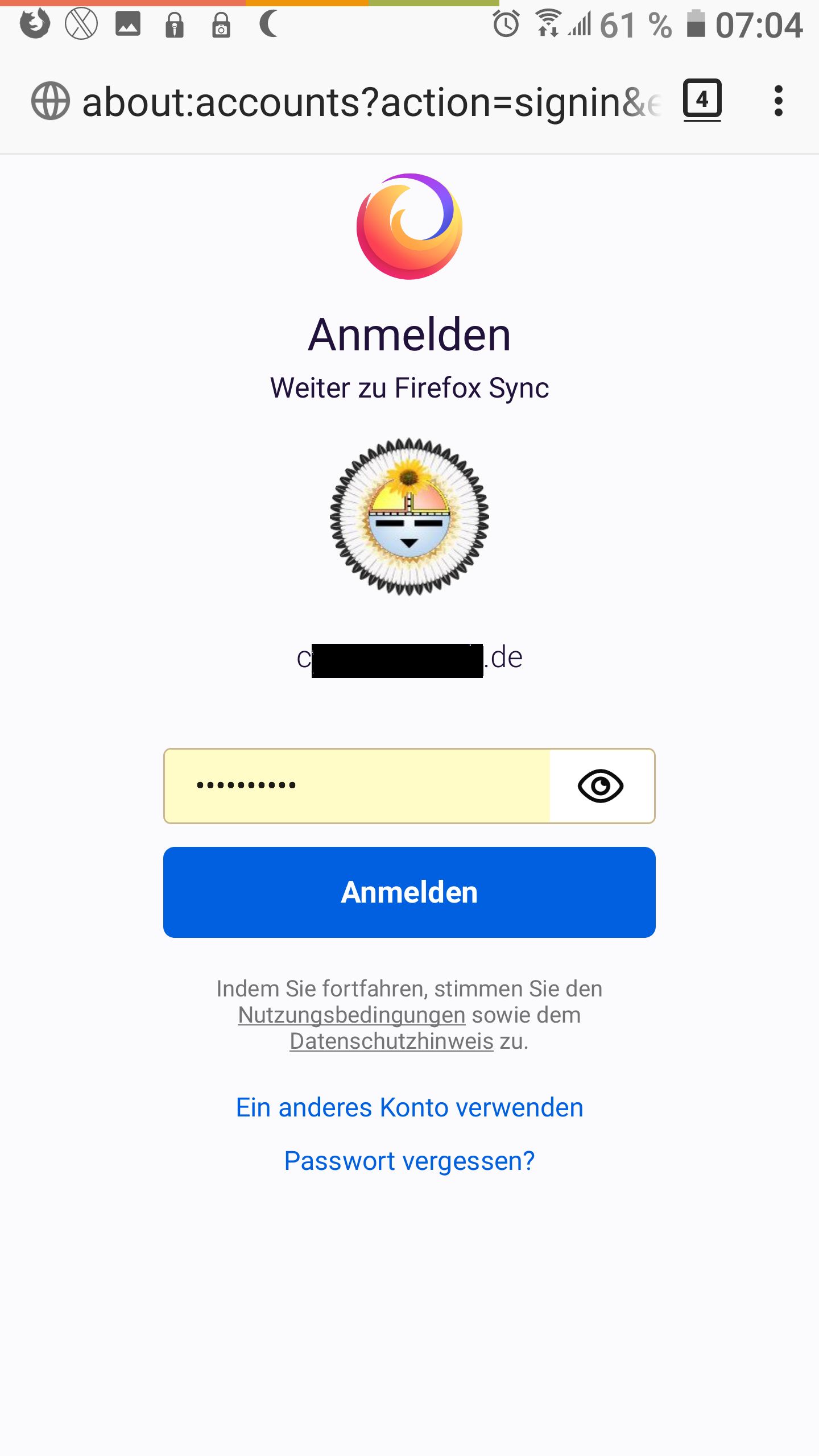

    Der FF war nicht gelistet in Konten & Synchronisierung. Wie früher schon mehrere Male nach Neuaufsetzen des Handy und Neuinstallation von FF tippte ich auf
    + Konto hinzufügen

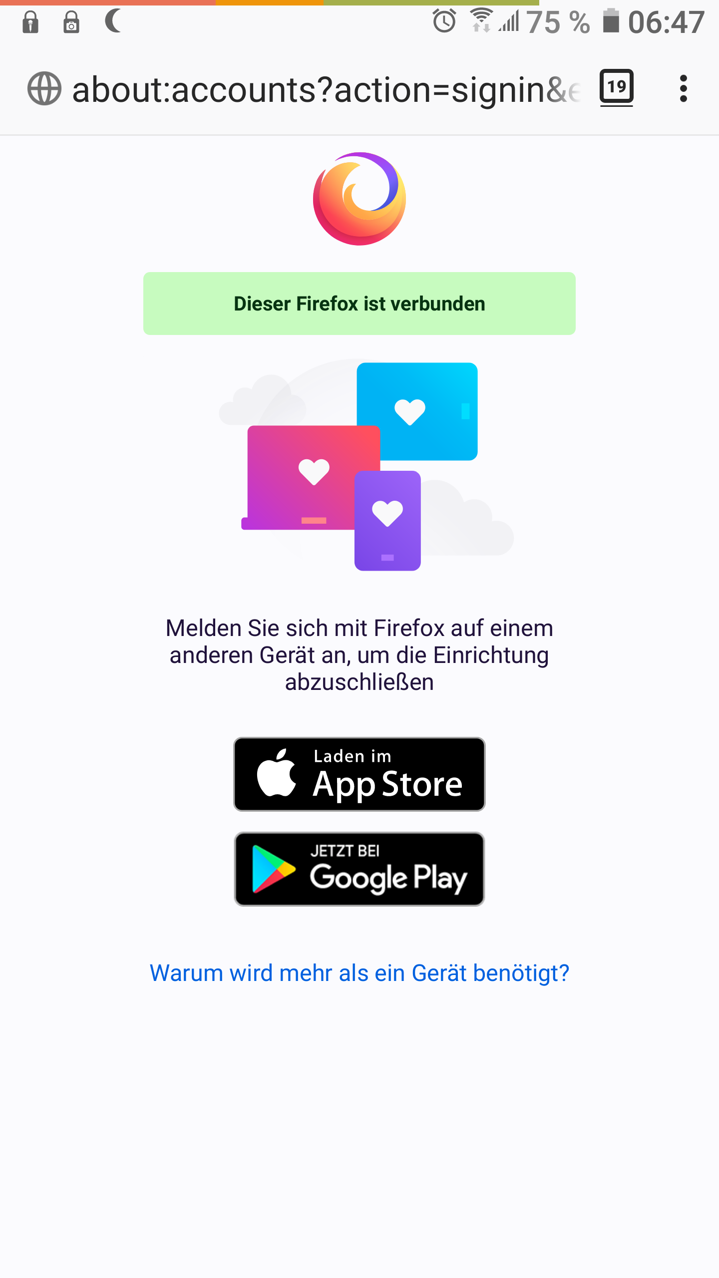

    wählte den Firefox und meldete mich in meinem Sync-Konto an. Es wurde angezeigt, dass der FF verbunden ist (siehe Anhang 1), dann kam die Seite wie Anhang 2 "Dieser Firefox ist verbunden" und "Melden Sie sich mit Firefox auf einem anderen Gerät an", das ist ja mein Laptop mit dem Sync-Konto. Da wurde mein Handy gezeigt.
    Was auch immer ich tat, dies wiederholte sich.
    Ich dachte, muss ich im Sync-Konto vielleicht das Handy entfernen und neu anmelden.
    Aber wieder wie Anhang 1 und 2.

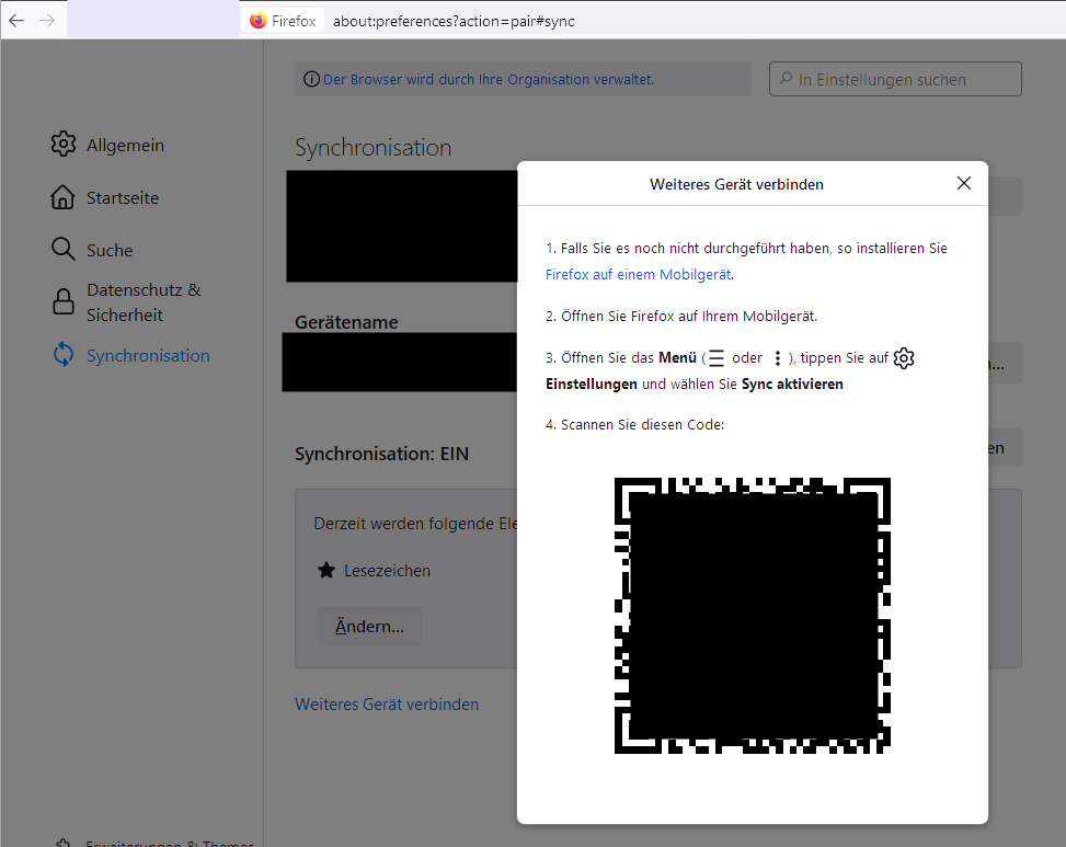

    Die Sache mit dem QR-Code funktionierte nicht. Er wurde nicht quadratissch gezeigt, unten fehlte etwas; dachte dann, naja, dann ist dieser so ... aber er wurde auch nicht gescannt. (Verkleinerte die Desktop-Anzeige, damit an meinem Laptop unten mehr Platz ist, aber auch dann wurde der QR-Code nicht vollständig angezeigt.)

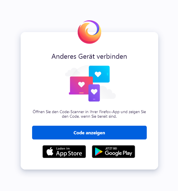

  • Also das mit dem QR-Code kann ich so nicht nachvollziehen, wenn man nicht schon grundsätzlich was falsch macht.
    Siehe Bilder, die sind selbsterklärend. Dazu muss man am Desktop natürlich angemeldet sein. Und es macht auch Sinn, vorher einzustellen, was man syncen möchte: Firefox Einstellungen >Synchronisation
