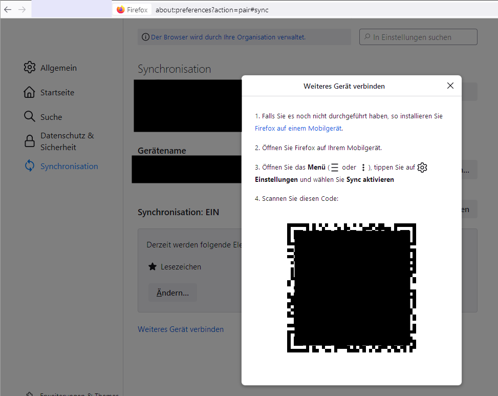

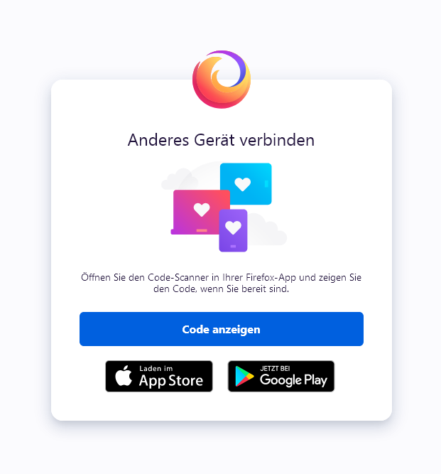

  • Also das mit dem QR-Code kann ich so nicht nachvollziehen, wenn man nicht schon grundsätzlich was falsch macht.
    Siehe Bilder, die sind selbsterklärend. Dazu muss man am Desktop natürlich angemeldet sein. Und es macht auch Sinn, vorher einzustellen, was man syncen möchte: Firefox Einstellungen >Synchronisation
