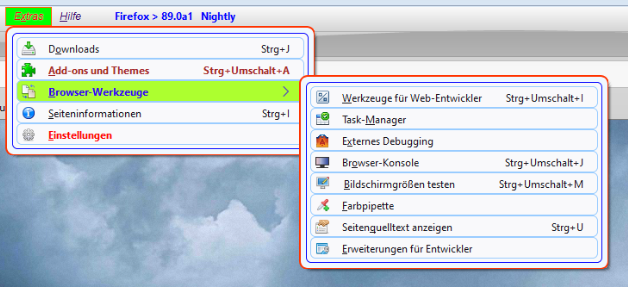

  • Danke Eurer Hinweise habe ich sowohl den blauen Hintergrund, als auch im Kontextmenü der Sidebar die beiden Einträge mit einem Icon versorgen können... alle CSS Codes sind moz- bereinigt.

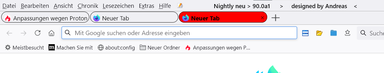

    Ich habe 1 Code wegen Proton und einen älteren Code für die Tab-Bar und die Tabs Darstellung, die derzeit beide aktiv sind, da in beiden Elemente drin sind, die ich gern hätte...
    Der Pfeil ganz vorn soll weg... Die Tabs sollen so hoch sein, wie die Tabbar, es sind beim gehoverten Tab 2 Umrandungen zu sehen, nur der abgerundete soll es sein, der Schliessen-Button soll kleiner sein...
    Hier die beiden Codes
    Kann die jemand in einer Datei vereinigen? :)
    Ggf. hat auch dieser Code noch Einfluss..
    Was grad noch auffällt... lösche ich einen Tab, verbleibt in der Tabbar eine Lücke, die anderen Tabs rücken nicht nach rechts bzw links..

  • beim gehoverten Tab 2 Umrandungen zu sehen, nur der abgerundete soll es sein, der Schliessen-Button soll kleiner sein...
    Teste mit diesem Code bitte mal:
    Beides passiert hier nicht mit deinen Codes :/
