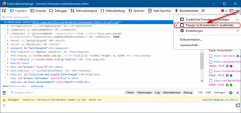

    Ja, milupo, deine Anleitung habe ich mir einige Male durchgelesen. Dazu dann immer die einzelnen Schritte ausgeführt, teilweise mit Erfolg, aber wenn es dann um die Popup geht, dann wird es eng. Immer wieder versucht, dann konnten nicht mehr die Browser-Werkzeuge gestartet werden, usw. Manchmal musste der Fox in die Tonne, und ein neuer her.
    Ja, bei Popups gibt es eine kleine Besonderheit. Da muss eine Einstellung aktiviert werden, damit Popups sichtbar bleiben, ansonsten kannst du deren Einträge nicht auswählen.

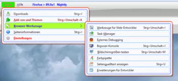

  • Danke Eurer Hinweise habe ich sowohl den blauen Hintergrund, als auch im Kontextmenü der Sidebar die beiden Einträge mit einem Icon versorgen können... alle CSS Codes sind moz- bereinigt.

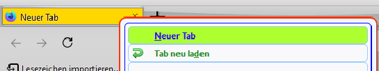

    Ich habe 1 Code wegen Proton und einen älteren Code für die Tab-Bar und die Tabs Darstellung, die derzeit beide aktiv sind, da in beiden Elemente drin sind, die ich gern hätte...
    Der Pfeil ganz vorn soll weg... Die Tabs sollen so hoch sein, wie die Tabbar, es sind beim gehoverten Tab 2 Umrandungen zu sehen, nur der abgerundete soll es sein, der Schliessen-Button soll kleiner sein...

  • beim gehoverten Tab 2 Umrandungen zu sehen, nur der abgerundete soll es sein, der Schliessen-Button soll kleiner sein...
    Teste mit diesem Code bitte mal:
    lösche ich einen Tab, verbleibt in der Tabbar eine Lücke
    Beides passiert hier nicht mit deinen Codes :/
