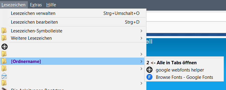

ne Sören,
ich hatte mir extra ein Seperator in diesem Ordner erstellt und dann stand 3. Dann habe ich das neue Script von aborix genommen und den Seperator gelöscht. Alles ok also 2. Genau dann ist mir ja aufgefallen das dort noch ein Seperator ganz oben ist.
Denn habe ich aber in allen Ordner.
Na mal sehen ob es mit CSS weg geht.
Danke erstmal
Dass mit dem neuen Script von aborix Trennlinien nicht mitgezählt werden, soll so sein, also funktioniert alles. Zur Erklärung meines vorherigen Beitrags: Im anderen Thema hattest du exakt den gleichen Screenshot gezeigt und dort war klar zu sehen, dass es in dem Ordner kei
nen Lesezeichen-Separator gibt. Insofern war der Screenshot hier im Thema irreführend. -
aa ok das mit dem neuen Script von aborix ist klar.
Und Sorry für die verwirrung mit den Screenshot.
Hatte Extra den Lila Pfleil rausgenommen

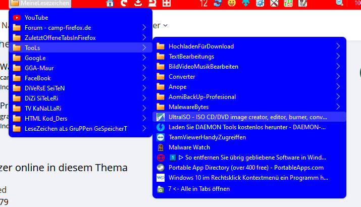

Aber das Script ist leider nicht so ganz genau wie ich es unter dieser Thema eröffnet habe.
ThemaAnzahl Unterordner und Lesezeichen im Ordner anzeigen.
Ich will im Lesezeichen-Ordner, dass es jeweils anzeigt, wieviel Unterordner und Lesezeichen es hat.
Hier noch ein genaues Bild wie ich das meine:
Die erste Zahl ist jeweils für die Lesezeichen und die zweite für die Ordner. Ist das machbar? evtl. mit einem Script die jemand schon hat und es teilen kann?
Danke im Voraus.
omar197917. November 2021 um 22:28 Ahh doch jetzt..
Aber kann man das nicht so machen, wie ich es im oben erwähnten Thema geschildert habe?
