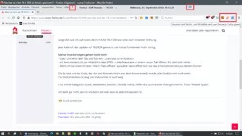

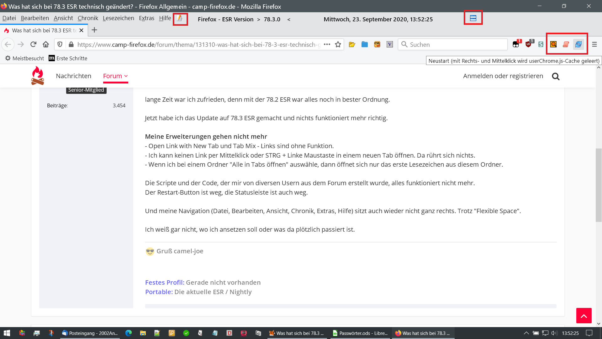

    lange Zeit war ich zufrieden, denn mit der 68.x ESR war alles noch in bester Ordnung.
    Jetzt habe ich das Update auf 78.3 ESR gemacht und nichts funktioniert mehr richtig.
    Meine Erweiterungen gehen nicht mehr
    - Open Link with New Tab und Tab Mix - Links sind ohne Funktion.
    - Ich kann keinen Link per Mittelklick oder STRG + Linke Maustaste in einem neuen Tab öffnen. Da rührt sich nichts.
    - Wenn ich bei einem Ordner "Alle in Tabs öffnen" auswähle, dann öffnet sich nur das erste Lesezeichen aus diesem Ordner.
    Die Scripte und der Code, der mir von diversen Usern aus dem Forum erstellt wurde, alles funktioniert nicht mehr.
    Der Restart-Button ist weg, die Statusleiste ist auch weg.
    Und meine Navigation (Datei, Bearbeiten, Ansicht, Chronik, Extras, Hilfe) sitzt auch wieder nicht ganz rechts. Trotz "Flexible Space".
    Ich weiß gar nicht, wo ich ansetzen soll oder was da plötzlich passiert ist.

  • Meine Lust ist nicht vom Wetter abhängig. Es geht eher darum, dass ich ja auch die Bilder in den Postings zeigen muss, damit man versteht, was ich eigentlich möchte. Und es waren viele Beiträge. Andreas kann ein Lied davon singen. :saint:
    Wenn es aber auch ausreicht, dass ich den kompletten Ordner chrome (und was noch?) als Anhang einfüge, dann ist mir das auch recht.

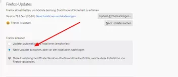

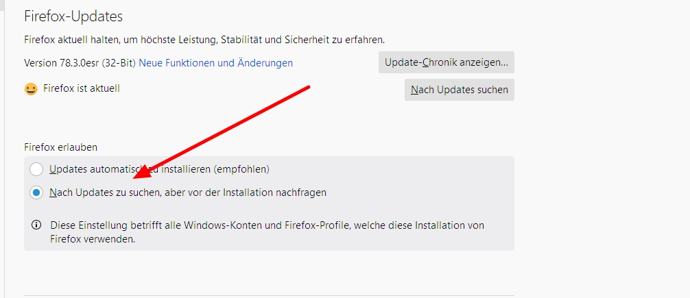

  • In welcher Datei wird diese Einstellung gespeichert? Und kann ich diese Datei manuell bearbeiten?
    Ich habe jetzt wieder die Version 68 ESR installiert, denn ich möchte davon einen Screenshot machen, um zu zeigen, wie die Version 78 ESR aussehen soll. Aber bei der 68 ESR steht das noch auf "Updates automatisch installieren", was natürlich jetzt dumm ist.
    Kann ich irgendwie das automatische Update vor dem Start deaktivieren, aber ohne die Netzwerkkarte zu deaktivieren oder den Router zu trennen? Denn in die Einstellungen komme ich ja erst nach dem Start von Firefox. Aber nach dem Start startet wieder das Update, was mir ja dann nichts bringt.

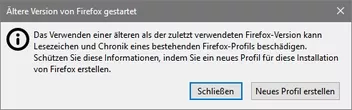

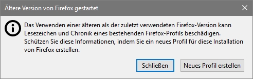

  • Ja, da kann ich, habe ich auch gemacht, aber ich wollte erreichen, dass Firefox erst gar nicht die Suche nach Updates startet, auch wenn die Verbindung ins Leere läuft. Aber ich bin jetzt echt frustriert, denn mein Vorhaben kann ich gar nicht umsetzen, weil Firefox nicht startet.
    Ich habe die 68.3.0 ESR und auch die 68.9.0 ESR heruntergeladen und aus beiden eine Portable gemacht. Mein altes Profil habe ich kopiert, so wie früher die ganze Zeit auch, nie gab es Probleme beim Start, doch jetzt kommt diese Meldung. Ich verstehe nicht, warum ich plötzlich die Portable nicht mehr starten kann!

  • Im Profilordner befindet sich die Datei compatibility.ini, lösche diese Datei
    bei denen die du nicht starten kannst. Oder benenne sie um wenn Dir das lieber ist.
    Danach müsste Firefox sich starten lassen. Die Datei wird dann wieder automatisch neu erstellt.
