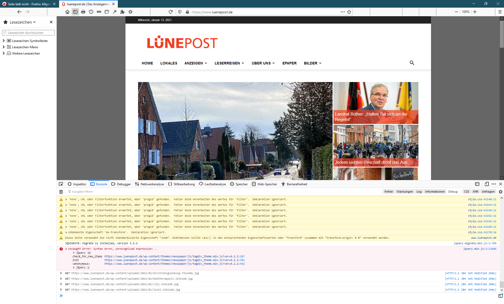

  • Ich kann es ebenfalls, so wie der TE und Zitronella, reproduzieren (78.6.1ESR, 84 und 86). Die Konsole spuckt einen nicht behandelten Skriptfehler (Syntaxfehler) aus.
    Interessant ist, dass eine Größenänderung des Browsers die fehlenden Bilder ebenfalls nachträglich lädt.
    Erinnert mich etwas an den Fehler mit den Heise-Bildern, die auch nur in einer bestimmten Größe oder Seitenverhältnis korrrekt angezeigt wurden... :/. Dort war der Fehler auch nicht für alle reproduzierbar!
    Der Fehler erscheint bei mir nicht und bei mir funktioniert die Seite. Daher gut möglich, dass es hier einen Zusammenhang gibt.
