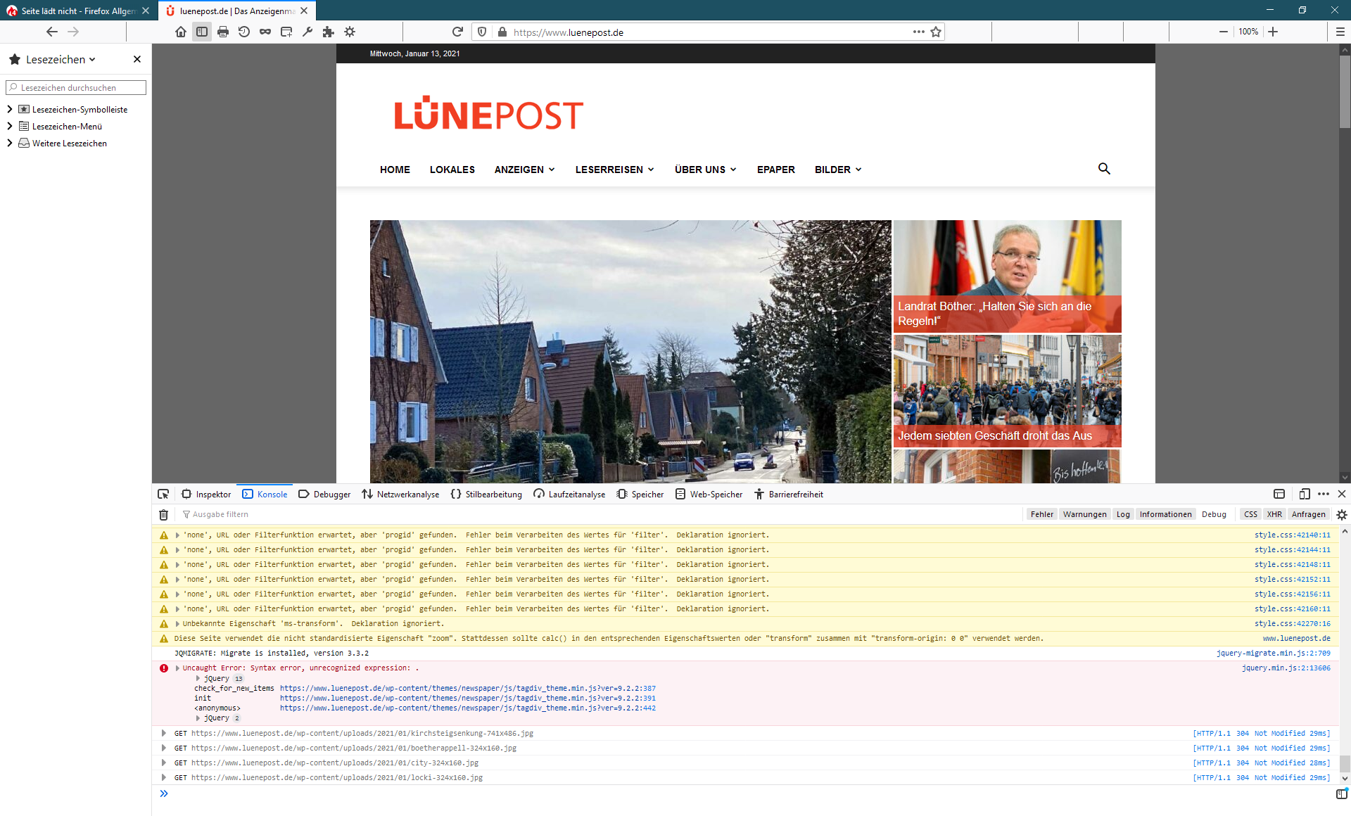

  • Ich kann das Problem nicht reproduzieren, in keiner instalierten Firefox-Version, in keinem Profil. So wie in Zitronellas Video sieht es bei mir nur aus, wenn ich JavaScript deaktiviere. Es könnte theoretisch natürlich eine Timing-Geschichte sein, die zu einem Script-Fehler führt und darum nicht für jeden / nicht immer reproduzierbar ist. Aber ohne das Problem selbst zu haben, gibt es da nichts für mich zu untersuchen.
    Die Ausgabe der Konsole wäre nicht uninteressant, wenn das Problem auftritt (erst Konsole öffnen, dann Seite neu laden).

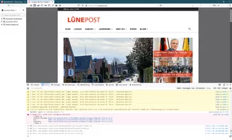

  • Ich kann es ebenfalls, so wie der TE und Zitronella, reproduzieren (78.6.1ESR, 84 und 86). Die Konsole spuckt einen nicht behandelten Skriptfehler (Syntaxfehler) aus.
    Interessant ist, dass eine Größenänderung des Browsers die fehlenden Bilder ebenfalls nachträglich lädt.
    Erinnert mich etwas an den Fehler mit den Heise-Bildern, die auch nur in einer bestimmten Größe oder Seitenverhältnis korrrekt angezeigt wurden... :/. Dort war der Fehler auch nicht für alle reproduzierbar!

  • Fx 84.0.2 mit Arbeitsprofil:
    Nach dem Laden der Seite fehlen die Bilder. Wenn ich ublock origin deaktiviere und die Seite neu lade, ändert sich nichts (Bilder fehlen weiterhin). Erst ein Neuladen unter Umgehen des Caches (mit STRG + F5) zeigt die Seite komplett an.

    Das wusstest du bereits, auch wenn es dir nicht klar ist. :D Du hattest ja geschrieben, dass die Bilder bei dir nach dem Öffnen der Entwicklerwerkzeuge erscheinen. Das Öffnen der Entwicklerwerkzeuge sendet keinerlei Signal an die Website - aber es ändert die Viewport-Größe (sofern die Entwicklerwerkzeuge nicht als eigenständiges Fenster konfiguriert sind) und ist für die Website damit de facto genau das Gleiche, als würdest du die Größe des Browser-Fensters ändern. ;)
    Der Fehler erscheint bei mir nicht und bei mir funktioniert die Seite. Daher gut möglich, dass es hier einen Zusammenhang gibt.
