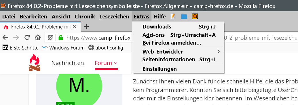

    Liebe Forumsmitglieder,
    ich habe seit ca. 3 Tagen das Problem, dass Firefox ständig mein Profil bzgl. der Lesezeichensymbolleise zerschießt. Dieses Problem tritt seit der neuesten FF-Version auf. Erneuere ich das Profil im Roaming-Ordner => Mozilla, geht zunächst alles. Irgendwann, dabei spielt es keine Rolle, ob ich mit FF gerade google oder den Browser irgendwann erst starte, vermischen sich die einzelnen Symbole dieser Leiste wieder miteinander. Man kann auch die scheinbar nicht betroffenen Symbole dieser Leiste nicht einzeln anwählen und starten vielmehr wird die gesamte Zeile markiert. Als ich vorhin die Vorgängerversion 84.0.1 installierte, trat dieses Phänomen erneut auf.
    Zum besseren Verständnis dieses Problemes füge ich ein Bild an.

  • Zunächst Ihnen vielen Dank für die schnelle Hilfe, die das Problem eingrenzt und klar werden lässt. Nun liebe ich meine Einstellungen, bin aber kein Programmierer. Könnten Sie sich bitte beigefügte UserChrome.css (zum Hochladen als .txt) ansehen und mir entweder gleich anpassen oder mir die Einstellungen klar benennen. Im Wesentlichen habe ich die Schrift des Hauptmenüs im Fettdruck und die Abstände beim aufgeklappten Menü etwas größer bzw. weiter eingestellt. Die Hintergrundfarbe ist meines Wissens etwas dunkler eingestellt. Anbei wieder ein kleines Bild. (Die Größen- und Farbwerte stehen ja auch in der UserChrome.css drin.) Ich bin mir sicher, dass Sie die bisherigen Einstellungen schneller überschauen, als mir das möglich ist. Dafür würde ich Ihnen sehr dankbar sein.
