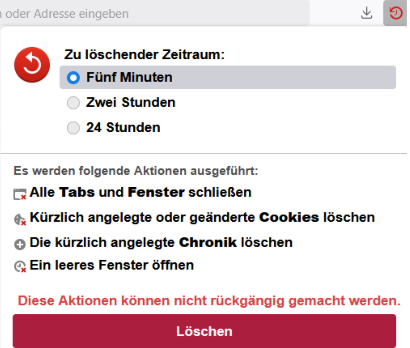

    Ein anderes Button ist bei mir nicht sichtbar geworden. Was müsste man dann tun, damit die Scripte richtig von FF angenommen werden?
  • FF 139.01 Automatisch „In Seite Suchen“ (Strg+F) statt einfacher Schnellsuchleiste
    • M.H.
    • 28. Februar 2025 um 18:07
    Also so sieht bei mir das geöffnete Restart-Button aus (s. Dateianhang). Firefox löscht auf jeden Fall dann die Choronik, aber FF selbst wird dabei nicht sichtbar geschlossen und dann neu gestartet, sondern bleibt weiterhin geöffnet. Es sei denn, es wäre ein extrem schneller Neustart. Das aber glaube ich nicht. Die Codes sende ich gleich nach.
    Gespeichert habe ich die Codes als RestartFirefoxButtonM.us.js

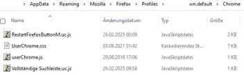

    • M.H.
    • 26. Februar 2025 um 17:59
    Zitat von Zitronella
    Zitat von M.H.
    Ja, gern. (s. Dateianhang)
    Deine userChrome.js ist vom Datum her sehr alt. Evtl fehlt etwas. Der Inhalt der Datei sollte so aussehen:
    // userChrome.js
    userChrome.ignoreCache = true;
    userChrome.import("*", "UChrm");
    Der Inhalt der bisher verwendeten userChrome.js weicht nicht von den o.g. Befehlen ab. Ich habe diesen zur Sicherheit noch einmal getestet. Das bringt leider nicht die erhoffte Lösung.
