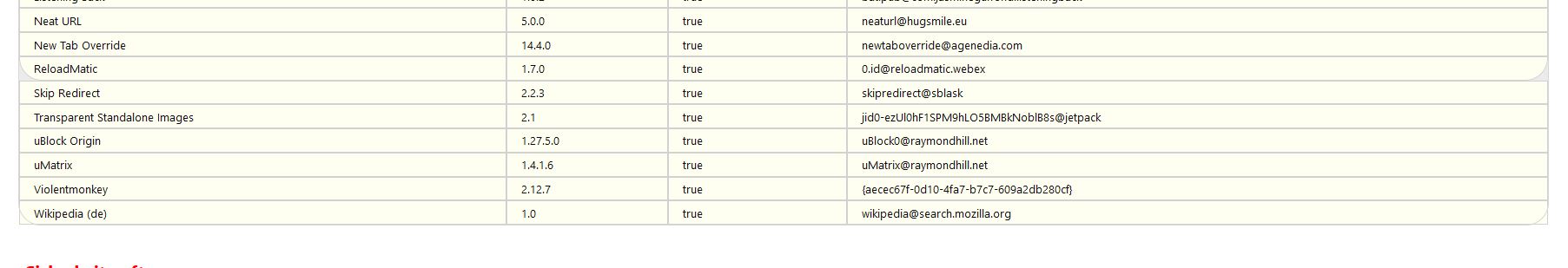

    3. Sicherheitssoftware: erste und letzte Zeile Hintergrund die Ecken zu sehen (Rundung vorhanden)

  • 3. Sicherheitssoftware: erste und letzte Zeile Hintergrund die Ecken zu sehen (Rundung vorhanden)
    Das ist hier auch so und zusätzlich wäre dann noch beim Grafikabschnit der untere Rand auffällig, ansonsten prima gelöst, Endor... :thumbup:

    das wäre die id: #security-software-table
    Ich bräuchte genau von den vier Ecken die Sektoren Bezeichnung.
    Wenn Du mir da helfen könntest wäre das fantastisch.
    Boersenfeger.
    Betrifft das beide Ecken bei Grafik oder nur die Linke?

  • Ja sehe ich, da habe ich wohl das falsche Feld für rechts unten erwischt.
    Das wäre diese Zeile:
    #security-software-table > tbody:nth-child(2) > tr:nth-child(3) > th:nth-child(1),
    ersetzen mit:
    #security-software-firewall,
    oder hier der ganze Code:

  • ersetzen mit:
    Den Code aus Beitrag #171 ersetzen (Zeile 108), dann funktioniert alles. :thumbup::thumbup::thumbup::thumbup:
    Bei dem Code aus #175 fehlt die Rundung links unten bei Allgemeine Information.
    Also, Endor, ich habe zwar auch mit den Zahlen gespielt, soweit alles hinbekommen unter Sicherheit, aber die rechte untere Ecke, das hätte ich niemals hinbekommen. Danke nochmals für deine tolle Arbeit.:thumbup::thumbup:
    Grüße vom FuchsFan
  • Gern geschehen. Ich hatte eine Ebene zu wenig geöffnet in
    den Entwicklerwerkzeugen, daher habe ich dann den falschen Sektor erwischt.
    Dank eurer Hinweise habe ich dann gesehen wo er hakte und konnte es dann
    beheben.
    Wieso jetzt wieder bei Allgemeine Informationen unten eine Ecke fehlte,
    habe ich wohl etwas zu viel gelöscht.
    Hier nochmal der Code aus #171 mit obiger Änderung.

  • Wieso jetzt wieder bei Allgemeine Informationen unten eine Ecke fehlte,
    Da fehlte noch mehr, hatte nicht ganz runter gescrollt. Aber mit dem Code aus #177 ist alles schick. :thumbup::)
