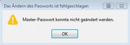

    In Prinzip würde es so funktionieren, nur kann man dann das PW nie mehr ändern:
    Es erscheint die Mitteilung, dass das Master-Passwort nicht geändert werden konnte.
    Anscheinend erkennt FF genau, woher die Dateien stammen und sperrt dann die Änderung des PW.

  • Nein, ich hatte auch kein Masterpasswort gesetzt. Das war doch aus o.g. Gründen nicht möglich.
    Ich habe es aber nach deiner Anleitung in der portablen Version gesetzt und dann die Dateien wieder zurück kopiert.
    In der installierten Version kann das Masterpasswort nun nicht mehr geändert werden.
    In der portablen ist das noch möglich.
    Zwar kann das Masterpasswort nun in der installierten Version nicht mehr geändert werden, aber das Problem mit der Benutzerkontensteuerung tritt momentan natürlich nicht mehr auf.
