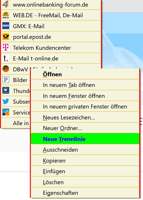

    Öffne ich einen Lesezeichen-Ordner, und fahre mit der Maus über die Einträge, so verändern sich Schrift und Hintergrund. Öffne ich nun über einem Link das Kontext-Menü, so wird es angezeigt, aber beim Überfahren mit der Maus keine Änderung, sondern die Einträge sind ganz normal anklickbar. Hier ein Bild dazu:
    Eine Änderung im Kontext-Menü erfolgt erst dann, wenn die Maus im Kontext-Menü außerhalb des Feldes darunter liegt. Hier wäre es dann bei Eigenschaften zu sehen, dann verändern sich aber die bisherigen Hintergründe..
    Was ist in dem Code die Ursache dafür, oder fehlen bestimmte Codes dafür.

  • Moin FuchsFan,
    habe mir mal die Datei #1 im 72er Firefox eingebaut und ausprobiert.
    Ich kann aus meinem Lesezeichenordner "Verschiedenes" nur mit Links-Klick die Adressen anzeigen lassen. Klicke ich Adressen an, öffnet sich (sofort) das entsprechende Programm.
    Mache ich jedoch den Rechtklick, so öffnet sich an der Maus-Klickstelle das nächste Fenster, überlappt also das ursprüngliche Fenster mit dem Kontext-Fenster.
    Habe dann den Rechtsklick am rechten Rand des Adressenfensters gemacht (Bild 2) - so öffnet sich das Kontext-Fenster rechts daneben. Fahre ich dort mit der Maus über die Einträge, färbt sich der jeweilige Eintrag (hellgrün) und die Schrift wird auch fetter.
    Dort, wo nicht überlappt - wird eingefarbt und fette Schrift gezeigt.
    Rechtsklick auf rechten Rand des Lesezeichenfensters. Im Kontextmenü wird überall fette Schrift angezeigt, je nach Stellung des Mauszeigers.
    Ist das evtl. etwas hilfreich?

  • Dort, wo nicht überlappt - wird eingefarbt und fette Schrift gezeigt.
    Hallo Büssen!:)
    Das ist ja der springende Punkt, aber was im Code verursacht das.
    Auch das ist richtig, ganz rechts in der Leiste einen Klick, so öffnet sich das Kontext-Menü weit rechts daneben, dann funktioniert es ja wieder, weil es außerhalb der anderen Popup-Fenster liegt.
    Und deaktiviere ich die fette Schrift, so wie hier beschrieben RE: Hintergrundfarbe der Menüs/Lesezeichen/Kontextmenü - mit Hover-Effekt , so kann das Kontext-Menü auch über einem anderen Popup liegen, dann funktioniert alles so wie es eigentlich soll.
    Ich hatte gehofft, dass das in den Griff zu bekommen wäre, aber es scheint so , eher nicht. Ich habe selbst schon gesucht und umgebaut, aber sofern die fette Schrift ins Spiel kommt, ist es wieder so.
    Wir haben ja nun gemeinsam entdeckt wie es zu handhaben ist, ich kann damit leben.

  • :thumbup:Gratuliere. Ja, dein Problem, nämlich zusätzliche Attribute beim 'Hovern' in Kontextmenüs anzuzeigen, wenn sich das Kontextmenu über dem Popup befindet, scheint damit behoben zu sein. Eine Sache ist mir allerdings aufgefallen: Bei der jetzigen Lösung wird der Status 'disabled' eines Menüeintrags erst beim Drüberfahren mit der Maus angezeigt. Das widerspricht etwas der gängigen GUI-Konvention.
    Leider nur zum Teil, denn es gibt da noch eine Situation, wo es nicht "rund" läuft. Das Bild dazu gibt dann den Überblick.
    Linke Maus Menü Lesezeichen/Lesezeichen Symbolleiste/Ordner, dann in der Mitte rechte Maus auf den Ordner und Kontextmenü öffnen. Wenn jetzt mit der Maus über die Einträge gefahren wird, so wird es eventuell richtig angezeigt, oder es flackert. Bewegt man jetzt die Maus in einer Zeile langsam , so erscheint kurz darauf dann die vorgegebene Anzeige.
    Das Flackern geschieht nur dort, wo die Fenster sich überlappen,

  • Ja, nun habe ich den Übeltäter gefunden, und das ist dieses Script. Ich kann jetzt nicht genau sagen woran es liegt, aber kann durchaus mit dem Zeitintervall zusammen hängen, weil ja die fette Schrift immer nur ganz kurz bestehen bleibt. Hat jemand eine Idee, was am Script geändert werden müsste ?
    Edit:
    Zeile 66 habe ich mal auf 3000 geändert, schon bleibt die Schrift genau diese Zeitvorgabe in dem fetten Zustand.
