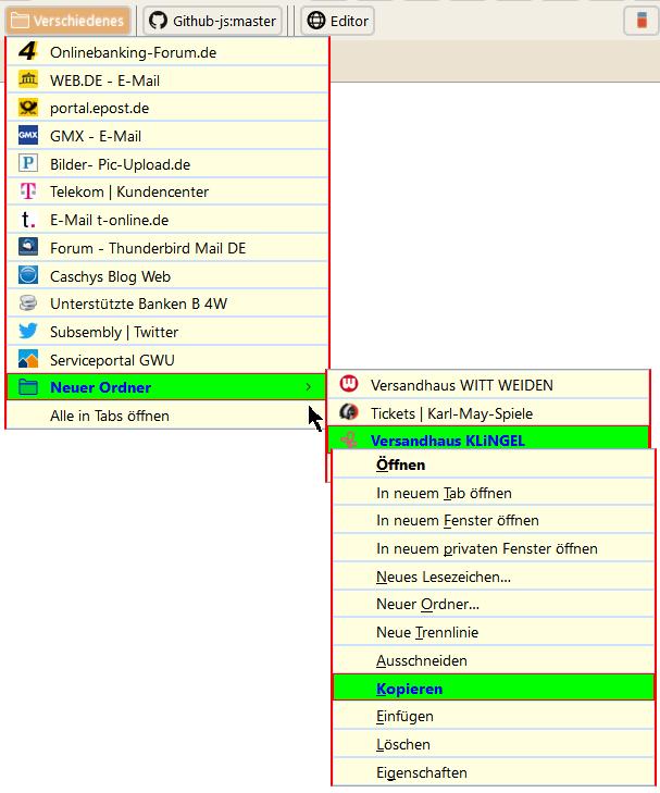

  • Bei mir siehts so aus:
    Mein Code:
    Vielleicht hilfts Dir ja weiter....

    Ich kann aus meinem Lesezeichenordner "Verschiedenes" nur mit Links-Klick die Adressen anzeigen lassen. Klicke ich Adressen an, öffnet sich (sofort) das entsprechende Programm.
    Mache ich jedoch den Rechtklick, so öffnet sich an der Maus-Klickstelle das nächste Fenster, überlappt also das ursprüngliche Fenster mit dem Kontext-Fenster.
    Habe dann den Rechtsklick am rechten Rand des Adressenfensters gemacht (Bild 2) - so öffnet sich das Kontext-Fenster rechts daneben. Fahre ich dort mit der Maus über die Einträge, färbt sich der jeweilige Eintrag (hellgrün) und die Schrift wird auch fetter.
    Dort, wo nicht überlappt - wird eingefarbt und fette Schrift gezeigt.
    Rechtsklick auf rechten Rand des Lesezeichenfensters. Im Kontextmenü wird überall fette Schrift angezeigt, je nach Stellung des Mauszeigers.
    Ist das evtl. etwas hilfreich?

    Leider nur zum Teil, denn es gibt da noch eine Situation, wo es nicht "rund" läuft. Das Bild dazu gibt dann den Überblick.
    Linke Maus Menü Lesezeichen/Lesezeichen Symbolleiste/Ordner, dann in der Mitte rechte Maus auf den Ordner und Kontextmenü öffnen. Wenn jetzt mit der Maus über die Einträge gefahren wird, so wird es eventuell richtig angezeigt, oder es flackert. Bewegt man jetzt die Maus in einer Zeile langsam , so erscheint kurz darauf dann die vorgegebene Anzeige.
    Das Flackern geschieht nur dort, wo die Fenster sich überlappen,

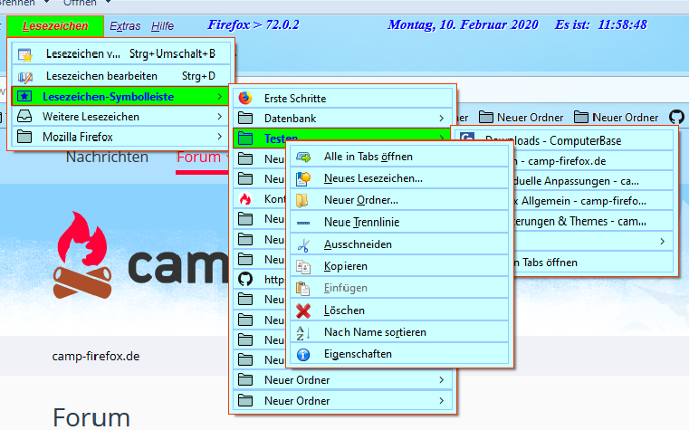

  • Sieht hier so aus:
    Ja, Andreas, das hatten wir ja schon. Wenn der betreffende Ordner aber so viel Einträge hat, und du dann in der Zeile ganz links die rechte Maus ansetzt, so erscheint das Kontext-Menü genau über dem geöffneten Ordner, und nur dann ist dieses zu erkennen, wie ich es beschrieben habe. Suche ich rechts in der Zeile eine Punkt aus, und das Kontext-Feld liegt außerhalb des Ordners, dann ist gut, aber nur bei den Zeilen, die dann auch außerhalb der Lesezeichen darunter liegen.
    Löschen wäre in diesem Fall die erste Zeile mit der fetten Schrift, die auch bleibt.

  • Ja, nun habe ich den Übeltäter gefunden, und das ist dieses Script. Ich kann jetzt nicht genau sagen woran es liegt, aber kann durchaus mit dem Zeitintervall zusammen hängen, weil ja die fette Schrift immer nur ganz kurz bestehen bleibt. Hat jemand eine Idee, was am Script geändert werden müsste ?
    Edit:
    Zeile 66 habe ich mal auf 3000 geändert, schon bleibt die Schrift genau diese Zeitvorgabe in dem fetten Zustand.
