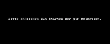

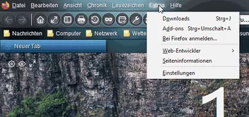

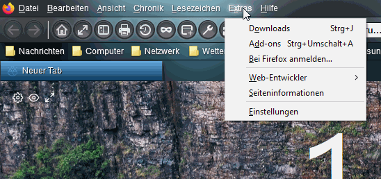

    Gestern ist mir ich nach Lesen dieses Threads Hintergrundfarbe der Menüs/Lesezeichen/Kontextmenü - mit Hover-Effekt ein Seiteneffekt bei Kontextmenüs aufgefallen, welcher durch das Skript für die 'Anzeige der Version/Uhrzeit in der Menüleiste' verursacht wird (getestet mit allen mir zur Verfügung stehenden Versionen dieses Skripts).
    Wenn man in der Menüleiste oder in der Lesezeichenleiste über einem bestimmten Eintrag mit der rechten Maustaste das Kontextmenü aufruft, wird - insofern sich die Maus innerhalb des darunterliegenden Popups befindet - die Hover-Selektion im Kontextmenu ausgeblendet und zwar etwas zeitverzögert nach ca. 1 Sekunde. Befindet sich die Maus außerhalb des darunterliegenden Popups, wird sie wieder eingeblendet.
    Zur Veranschaulichung:
    Der Grund ist meiner Meinung nach dieser Funktionsaufruf im Skript:
    window.setInterval( doDatClock , 1000 );
    Dass dieser Funktionsaufruf ursächlich für das Fehlverhalten ist, kann man sehr leicht testen und zwar indem man den Wert zu Testzwecken z.B. auf 5000erhöht. Dann verschwindet die Hover-Selektion erst nach ca. 5 Sekunden. Entfernt man den Funktionsaufruf verhält sich das Kontextmenü wieder normal. Ob es jetzt direkt an der Funktion 'setIntervall()' liegt, oder an einer anderen Anweisung kann ich jetzt so nicht sagen...
    Kann dieses merkwürdige Verhalten jemand bestätigen?:/

  • Dein .gif funktioniert nicht.
    Sollte jetzt funktionieren...
