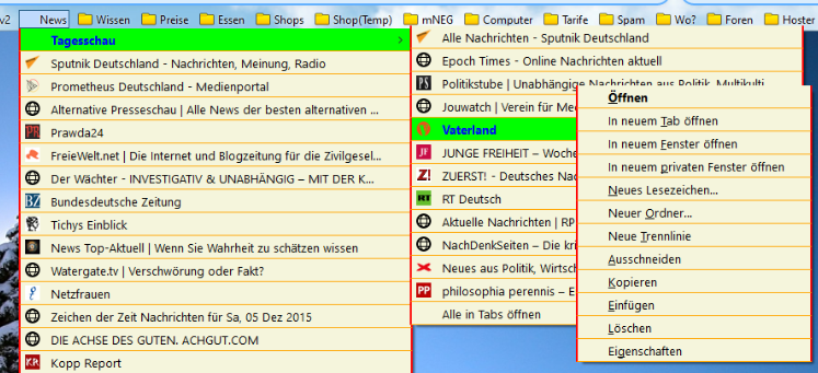

  • Bei mir siehts so aus:
    Mein Code:
    Vielleicht hilfts Dir ja weiter....

  • Moin FuchsFan,
    habe mir mal die Datei #1 im 72er Firefox eingebaut und ausprobiert.
    Ich kann aus meinem Lesezeichenordner "Verschiedenes" nur mit Links-Klick die Adressen anzeigen lassen. Klicke ich Adressen an, öffnet sich (sofort) das entsprechende Programm.
    Mache ich jedoch den Rechtklick, so öffnet sich an der Maus-Klickstelle das nächste Fenster, überlappt also das ursprüngliche Fenster mit dem Kontext-Fenster.
    Habe dann den Rechtsklick am rechten Rand des Adressenfensters gemacht (Bild 2) - so öffnet sich das Kontext-Fenster rechts daneben. Fahre ich dort mit der Maus über die Einträge, färbt sich der jeweilige Eintrag (hellgrün) und die Schrift wird auch fetter.
    Dort, wo nicht überlappt - wird eingefarbt und fette Schrift gezeigt.
    Rechtsklick auf rechten Rand des Lesezeichenfensters. Im Kontextmenü wird überall fette Schrift angezeigt, je nach Stellung des Mauszeigers.
    Ist das evtl. etwas hilfreich?

  • :thumbup:Gratuliere. Ja, dein Problem, nämlich zusätzliche Attribute beim 'Hovern' in Kontextmenüs anzuzeigen, wenn sich das Kontextmenu über dem Popup befindet, scheint damit behoben zu sein. Eine Sache ist mir allerdings aufgefallen: Bei der jetzigen Lösung wird der Status 'disabled' eines Menüeintrags erst beim Drüberfahren mit der Maus angezeigt. Das widerspricht etwas der gängigen GUI-Konvention.

    Leider nur zum Teil, denn es gibt da noch eine Situation, wo es nicht "rund" läuft. Das Bild dazu gibt dann den Überblick.
    Linke Maus Menü Lesezeichen/Lesezeichen Symbolleiste/Ordner, dann in der Mitte rechte Maus auf den Ordner und Kontextmenü öffnen. Wenn jetzt mit der Maus über die Einträge gefahren wird, so wird es eventuell richtig angezeigt, oder es flackert. Bewegt man jetzt die Maus in einer Zeile langsam , so erscheint kurz darauf dann die vorgegebene Anzeige.
    Das Flackern geschieht nur dort, wo die Fenster sich überlappen,
