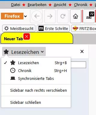

    nachdem heute die Updates für für Firefox 73 beta und 74 nightly einwandfrei funktionierten, war das AHA-Erlebnis für meine FX 72.0 riesengroß.
    Die Tabs haben sich sehr verändert, Lesezeichen sind keine mehr da?
    Habe ich etwas übersehen?

  • Nächster Versuch: Update Firefox 72.0 auf dem Notebook:
    Hier funktionieren alle Profile 72, auch die mobilen Profile. Ebenfalls keine sichtbaren Änderungen im Firefox 74 nightly.
    Habe inzwischen einen PC-Neustart gemacht - mit dem gleichen Ergebnis w.o. im Bild gezeigt!

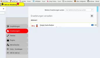

  • Nächster Akt auf dem PC- about:addons
    Auch da habe ich keine Änderungen gemacht. :(

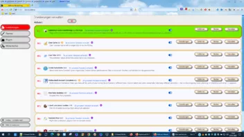

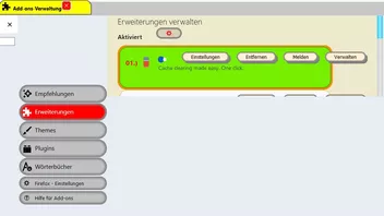

    Addon-Manager für Version 72:
    Grüße vom FuchsFan
    vielen Dank für die Version.
    Sieht zwar bunt aus, die Lage ändert sich jedoch nicht:
    Habe inzwischen auch eine manuelle Inst mit FX 72.exe durch geführt - allerdings mit keinen nennenswerten Änderungen.
    Ich sehe momentan keinen Fortschritt - werde vorerst mit FX 74 weitermachen!
