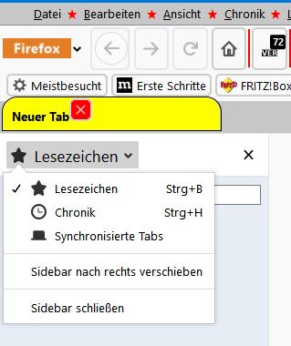

    nachdem heute die Updates für für Firefox 73 beta und 74 nightly einwandfrei funktionierten, war das AHA-Erlebnis für meine FX 72.0 riesengroß.
    Die Tabs haben sich sehr verändert, Lesezeichen sind keine mehr da?
    Habe ich etwas übersehen?

    Keine Ahnung. Was im 71er Profil war, sollte auch weitgehend in Fx 72 funktionieren, es sei denn du hast ein neues Profil. Da fehlen natürlich die Daten wie Lesezeichen und Passwörter usw.
  • War heute morgen noch mit dem gleichen Profil unterwegs (V 71.0) - alle anderen Profile (auch keine neuen dazwischen) zeigen übrigens das gleiche Verhalten. Das macht mich ja so stutzig. :(
    Ich habe nichts verändert, sondern nur das Update gemacht.

  • Nächster Versuch: Update Firefox 72.0 auf dem Notebook:
    Hier funktionieren alle Profile 72, auch die mobilen Profile. Ebenfalls keine sichtbaren Änderungen im Firefox 74 nightly.
    Habe inzwischen einen PC-Neustart gemacht - mit dem gleichen Ergebnis w.o. im Bild gezeigt!

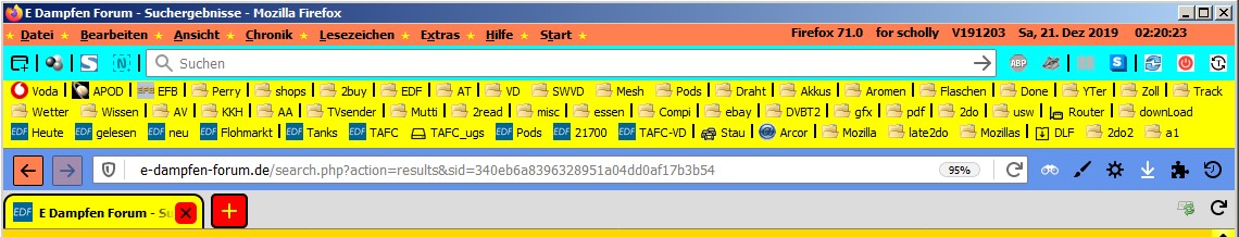

  • Im FF72:
    Habe Tabs unten stehen, unter Lesezeichen-Symbolleiste
    Rufe ich eine neue Seite in einem neuen Tab auf, zieht sich die ganze Tabzeile ein Stück nach oben auf und überdeckt einen kleinen Teil der Lesezeichen-Symbolleiste. Ist die Seite geladen, hat sie wieder die richtige Höhe.
    Nach dem Favicon kommt ein Zeilenumbruch, die Tab-Beschreibung wird so nach unten durchgereicht und ist nur teilweise zu sehen.
    Ist der Text kürzer, ist er sichtbar.
    Das "X" zum löschen des Tabs ist nur bei kurzem Tab zu sehen und anklickbar.
    Hat jemand eine Idee, wie das Problem gelöst werden könnte?
    Bezogen auf den Beitrag, Tabs unten anzeigen, damit lief es bis FF 71 richtig.
