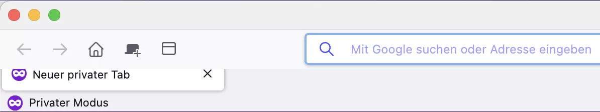

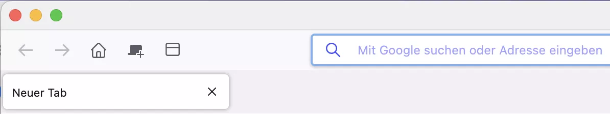

    Zitat von sjakobs
    die Tabbleiste auszublenden, wenn nur 1 Tab geöffnet ist?
    Teste bitte mal diesen kompl. Code:
    /*Tableiste unten*/
    #TabsToolbar {
      order: 100 !important;
    .titlebar-buttonbox-container {
      position: fixed;
      right: 0;
      visibility: visible;
      display: block;
    /*Tableiste bei einem Tab ausgeblendet*/
    #tabbrowser-tabs, #tabbrowser-tabs arrowscrollbox, #TabsToolbar {
        min-height: 0 !important;
    #firefox-view-button,
    .tabbrowser-tab:only-of-type,
    .tabbrowser-tab:only-of-type + #tabbrowser-arrowscrollbox-periphery,
    #private-browsing-indicator,
    #private-browsing-indicator-with-label,
    #tabbrowser-tabs:not([overflow="true"]) ~ #alltabs-button {
        display: none !important;
    @import url("chrome://browser/skin/subskins/preferwindow.css");
    @import url("chrome://browser/skin/subskins/TMP.css");
    @import url("chrome://browser/skin/subskins/closebutton.css");
    .findbar-container > *, .findbar-container > hbox > * { display: -moz-box !important}
    #urlbar{font-size: 12px !important;
    color:blue !important}
    .tabbrowser-tabs .tab-text {
    font-size: 11.5px;
    height: 10px;
    padding-left:5px !important
    #addonbar-closebutton{
    display:none
    #urlbar .textbox-input::-moz-placeholder {
    color: transparent !important }
    /*...................Ab hier nur Privater Modus...................*/
    /* Das lila Icon für privaten Modus oben rechts eingefügt */
    #main-window[privatebrowsingmode=temporary] #PanelUI-button::before {
        margin-left: 0 !important;
        margin-right: 0 !important;
        content: '' !important;
        display: block !important;
        width: 20px !important;
        height: 30px !important;
        background: url("chrome://global/skin/icons/indicator-private-browsing.svg") !important;
        background-position: 0 8px !important;
        background-size: 25px 17px !important;
    /* Der neue zusätzliche Eintrag: Privater Modus unter dem Tab entfernt */
    .private-browsing-indicator-with-label {
    Vielen Dank, damit funktioniert es hervorragend. 👏🏻

    Hallo zusammen,
    seit FF133 werden bei mir mit dem Code aus Fx 133 > Tableiste unten per CSS-Code, nicht per Skript! im privaten Modus durch das Symbol "Privater Modus" die Tabs nach oben verschoben. Wie bekomme ich das Symbol und den Platz weg, den dieses benötigt?
    Gibt es außerdem noch eine Möglichkeit, die Tabbleiste auszublenden, wenn nur 1 Tab geöffnet ist? Das ist bei mir aber schon länger so.
