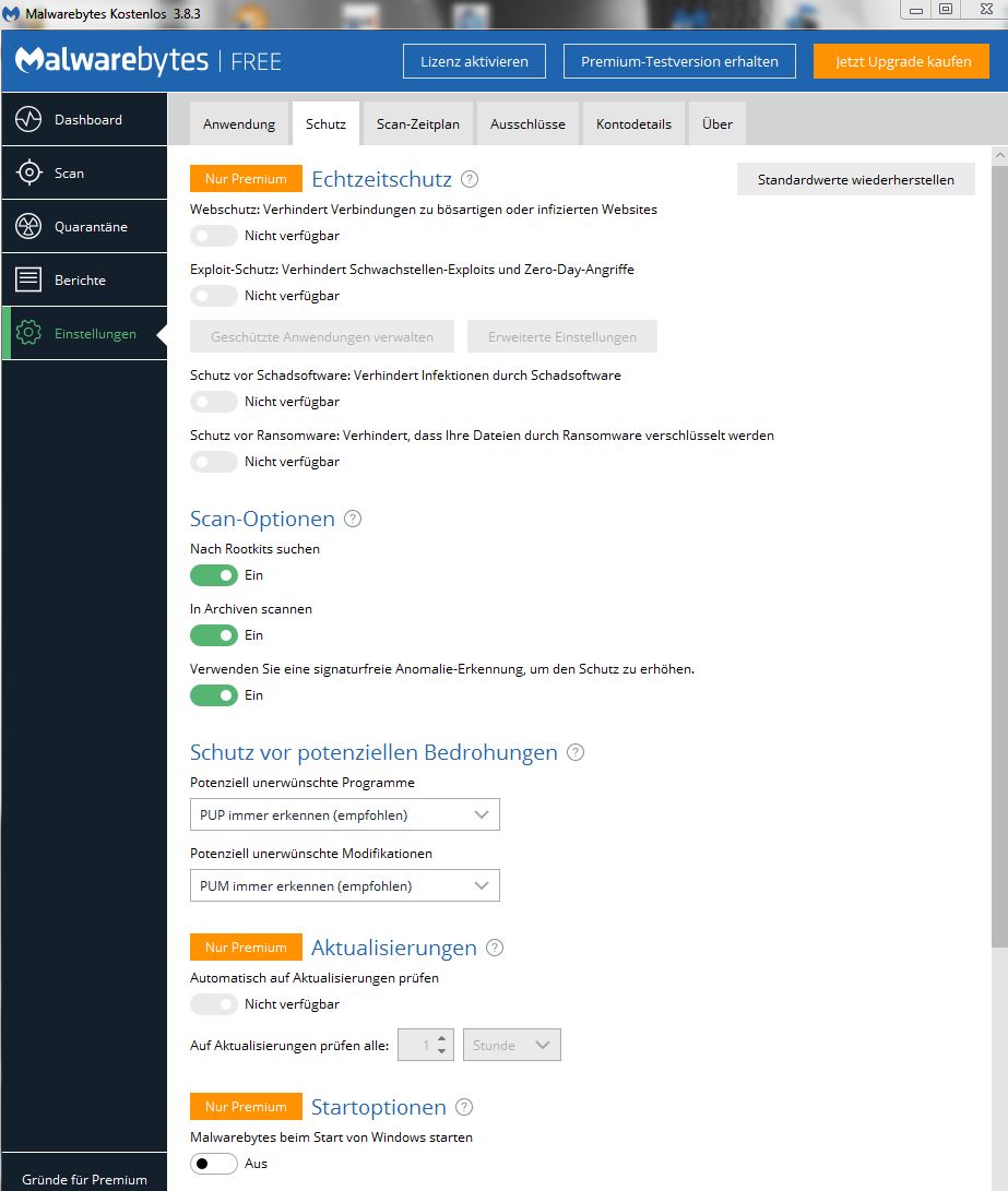

    Ich wüsste nicht was ich in den Programmen noch mehr einstellen könnte, jedenfalls nicht in der freien Version. Ich hab ne Samsung SSD Evo850 250gig als Platte drin, kanns daran liegen. Bild anbei, mehr als die angezeigten Punkteunter Scan kann ich nicht aktivieren

  • Stelle den AdwCleaner bitte wie hier beschrieben ein: ● mit AdwCleaner suchen ➔ https://mozhelp.dynvpn.de/guide/mit-adwcleaner-suchen
