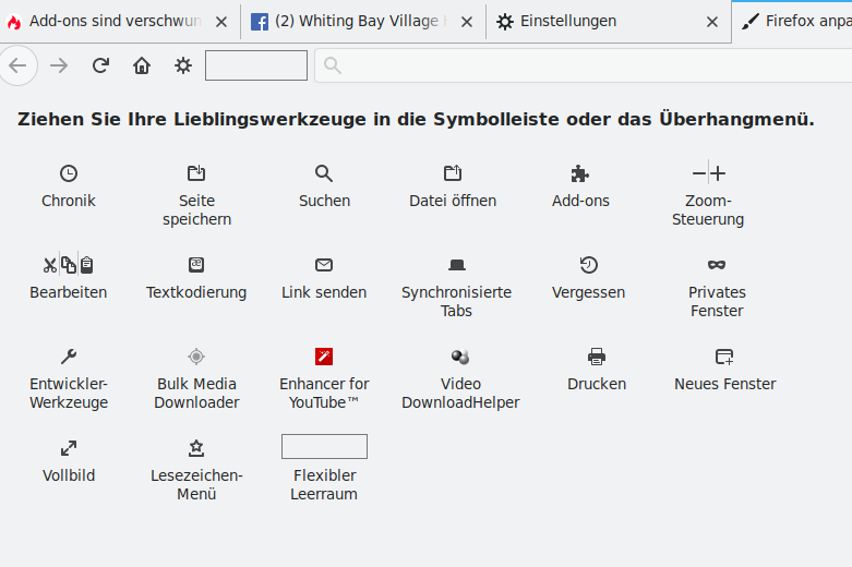

    Mein Anpassen-Fester sieht so aus wie es im Bild zu sehen ist. Nun weiss ich leider nicht, welche Feld mir das gewünscht bringen kann. Nochmal was ich suche:
    Die Möglichkeit in ein Feld einen Suchbegriff einzugeben und entweder sofort danach zu suchen oder eine Suchmaschine meiner Wahl einzusetzen. Ich benutze sie nicht ausschliesslich, aber sehr oft, als Übersetzungshilfe Im Wikipedia. Im gegensatz zu den meisten anderen Übersetungsapps bieter Wikipedia die genaueren Einsatzbereiche.
    Kubuntu 14.04-5
  • Arran Arranite Hast du irgendwann mal im Anpassen-Fenster auf die Schaltfläche Standard wiederherstellen geklickt? Darauf deutet hin, dass bei dir die Symbole all deiner Erweiterungen im Anpassen-Fenster statt auf der Symbolleiste abgelegt sind. Ziehe sie einfach wieder in die Symbolleiste.

    Welche von den 3 Listen ist die Symbolliste?
    Kubuntu 14.04-5
  • Welche von den 3 Listen ist die Symbolliste?
    Leiste heißt das, nicht Liste. :) Die Standardablagefläche für Symbole ist oben rechts neben dem Suchfeld.
