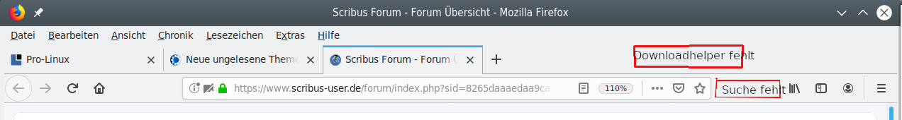

    Seit einigen Tagen sind bei mir 2 wesentliche Addons hinter den Hamburgern verschwunden. Es handelt sich um den« Download helper» und das Feld wo man die diversen Suchmaschinen für eine Suche auswählen kann.
    Das sind Sachen die in der Vergangenheit nie Probleme machten neuerdings allerding nicht.
    Wie kann ich das so einstellen, dass diese beiden Addons konstant auf dem Bildschirm stehen bleiben?

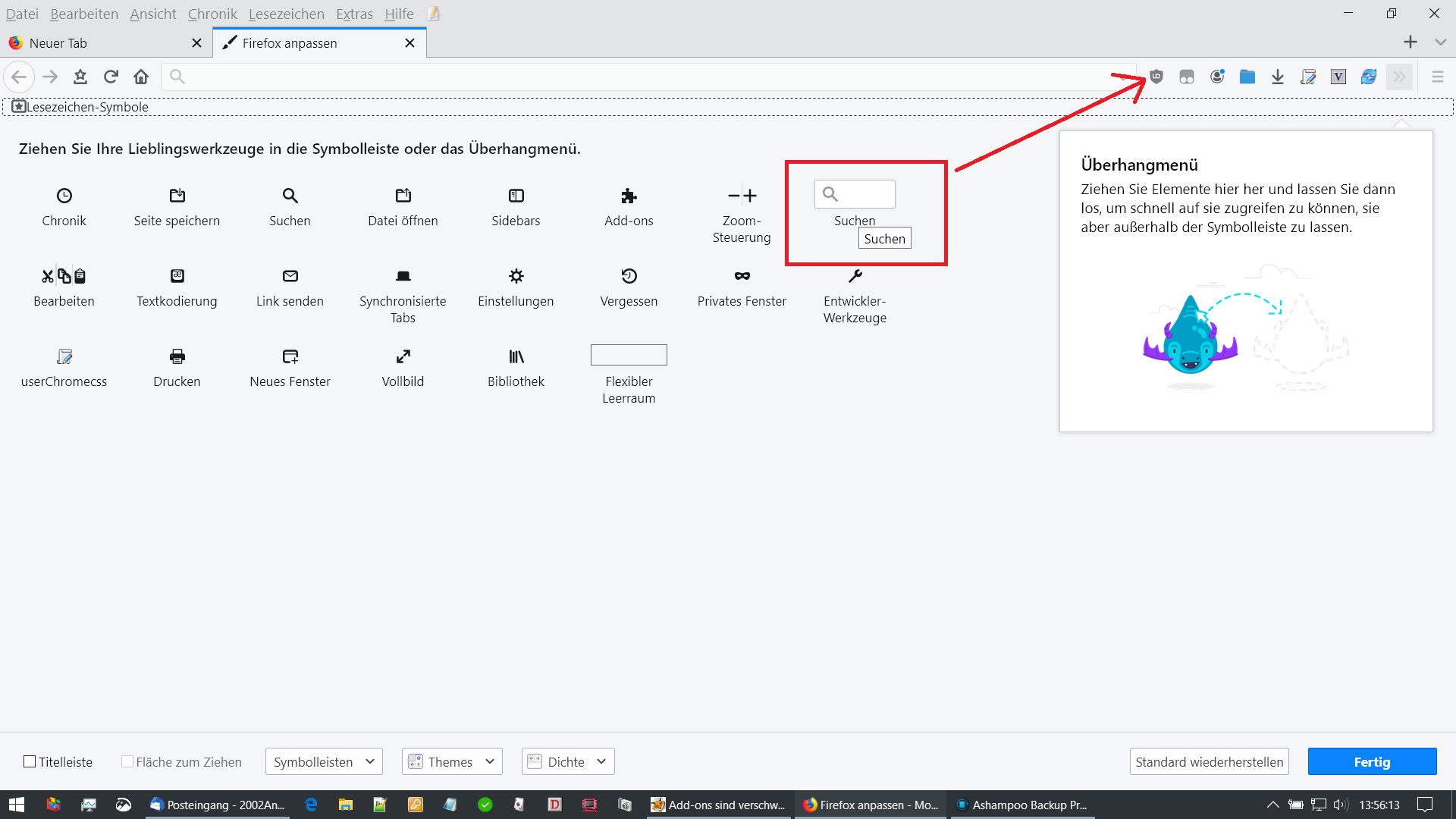

  • Was das Suchfeld angeht, schaue mal in das Anpassen-Fenster. Wenn das Feld dort drin ist, einfach in die Symbolleiste ziehen.
  • Danke, milupo, Dank Deiner Tips kann ich Downladhelper wieder korrekt verwenden.
    Mein Anpassen-Fester sieht so aus wie es im Bild zu sehen ist. Nun weiss ich leider nicht, welche Feld mir das gewünscht bringen kann. Nochmal was ich suche:
    Die Möglichkeit in ein Feld einen Suchbegriff einzugeben und entweder sofort danach zu suchen oder eine Suchmaschine meiner Wahl einzusetzen. Ich benutze sie nicht ausschliesslich, aber sehr oft, als Übersetzungshilfe Im Wikipedia. Im gegensatz zu den meisten anderen Übersetungsapps bieter Wikipedia die genaueren Einsatzbereiche.

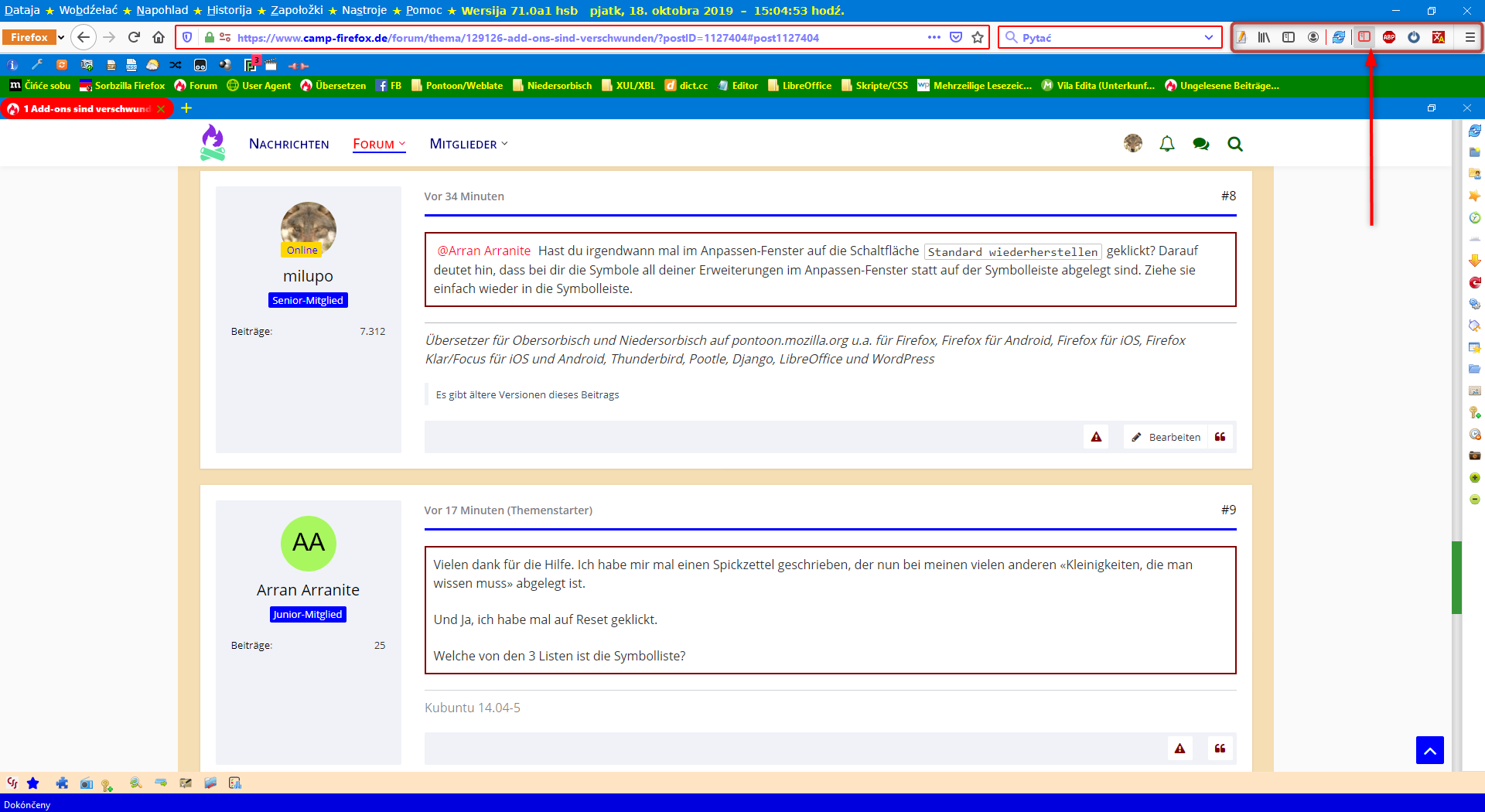

  • Arran Arranite Hast du irgendwann mal im Anpassen-Fenster auf die Schaltfläche Standard wiederherstellen geklickt? Darauf deutet hin, dass bei dir die Symbole all deiner Erweiterungen im Anpassen-Fenster statt auf der Symbolleiste abgelegt sind. Ziehe sie einfach wieder in die Symbolleiste.
  • Vielen dank für die Hilfe. Ich habe mir mal einen Spickzettel geschrieben, der nun bei meinen vielen anderen «Kleinigkeiten, die man wissen muss» abgelegt ist.
    Und Ja, ich habe mal auf Reset geklickt.
    Welche von den 3 Listen ist die Symbolliste?

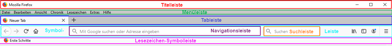

  • Welche von den 3 Listen ist die Symbolliste?
    Leiste heißt das, nicht Liste. :) Die Standardablagefläche für Symbole ist oben rechts neben dem Suchfeld.
    Aber man kann Symbole auch anderswohin verschieben.

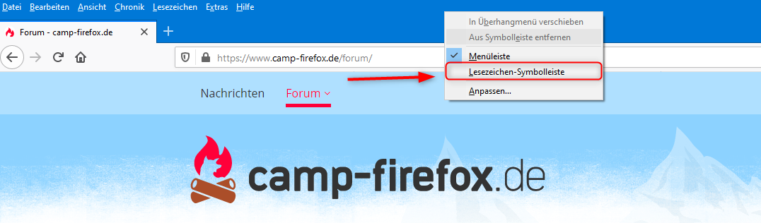

  • Die könnte einfach nur ausgeblendet sein. Klicke mal oben rechts mit der rechten Maustaste auf eine leere Stelle und wähle dann Lesezeichen-Symbolleiste aus dem Kontextmenü, sodass ein Häkchen davor ist.
