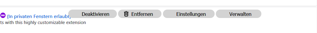

  • Tach zusammen.
    erst einmal Danke für den Code aus Beitrag #20. :thumbup: Habe ich gleich mal gegen meinen bestehenden ausgetauscht.
    Allerdings suche ich die Möglichkeit, die 4 abgerundeten Textfelder weiter nach rechts zu verschieben, damit der blaue Text sichbar wird.
    Leider weiß ich nicht, an welcher Stelle im Code ich schrauben muss.
    Bitte um kurze Hilfe.

  • an welcher Stelle im Code ich schrauben muss.
    Das wird dann etwas fummelig wie man so sagt.;)
    Du musst hier für alle 4 Einträge (und auch die hover Einträge dafür) die margin-left Werte verändern, bis es bei dir passt.
    Die Werte für hover müssen dann immer identisch mit dem jeweiligen Standardwert sein.
