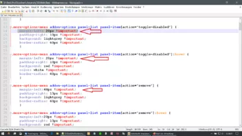

  • Suche mal nach .more-options-button und .ghost-button, wo auch display: none steht.

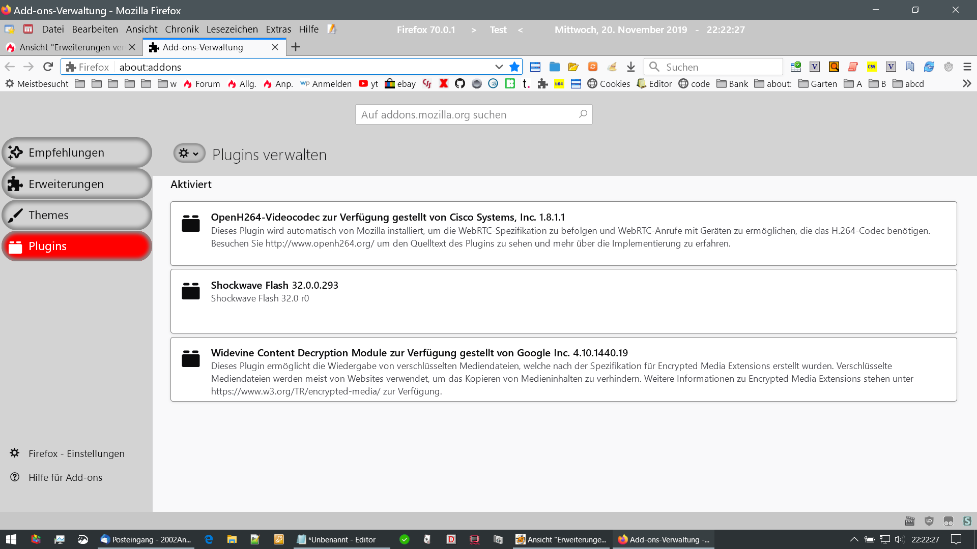

  • Ja, ich habe den Button schon eingefügt, muss ihn nur noch ausrichten. Hast du noch eine Idee zu dem Schrift-Block (siehe Bild oben)
    Kläre mich bitte mal auf, welchen Schriftblock und welches Bild in welchen Beitrag meinst du?

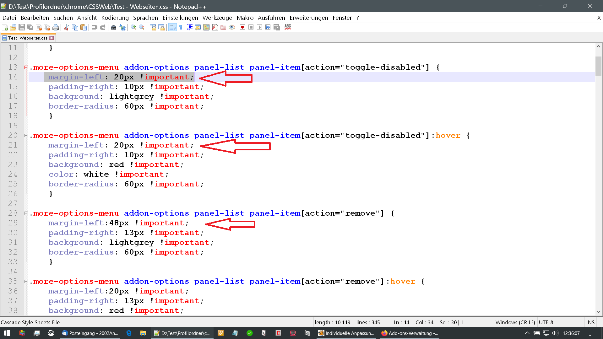

  • So, ich stelle jetzt mal den von mir bearbeiteten Code hier rein, bis auf den Reiter Plugins scheint alles sauber zu funktionieren. Wenn nicht , ja dann weiß ich auch nicht mehr:

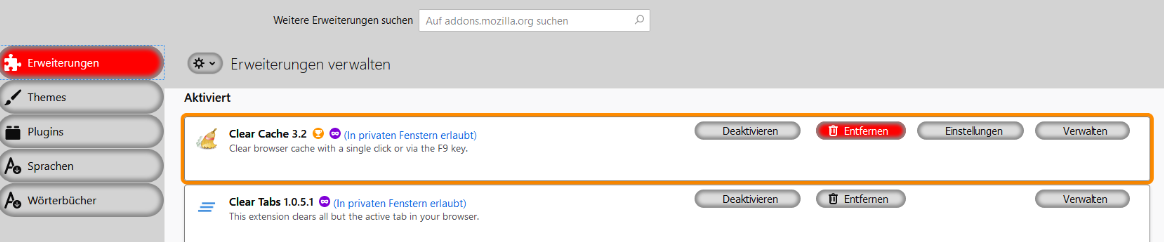

    Und noch eine Ansicht dazu:

  • Im Beitrag #57 das Bild. Du wirst erkennen ,dass die Schrift über die Ränder hinausgeht,
    Ok. Ich weiß es auf die Schnelle nicht so ganz genau, aber in den Zeilen 30 - 32 deines Codes aus dem vorstehenden Beitrag legst du für .addon-description eine maximale Breite von 600 px fest. .addon-description gilt für den langen Beschreibungstext im Kasten des jeweiligen Add-ons. Dadurch wird der Text umbrochen, ein Teil nach unten in die nächste Zeile geschoben, dann wieder in die nächste Zeile geschoben usw., bis der Text zu Ende ist. Die Höhe des Kastens ist aber begrenzt. Laut deinem Bildschirmfoto hast du sehr breite Kästen, du kannst also getrost den Wert von max-width erhöhen oder die Eigenschaft (und somit hier die ganze Regel) sogar weglassen.

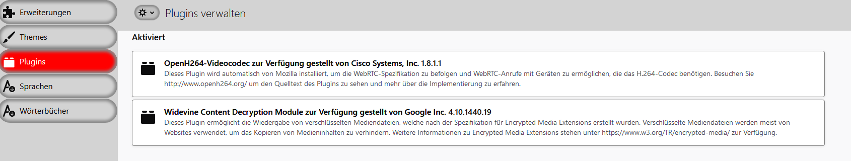

    Warum sagst du das nicht gleich, genau das ist der Schlüssel zum Erfolg. Das ist ja nicht mein Code, aber weil er mir gefällt habe ich versucht ein wenig zu "basteln". Mit der Hilfe von Andreas, und jetzt mit deiner läuft die Sache wieder rund.
    Ich habe jetzt erst einmal den kompletten von dir erwähnten Block entfernt, das Ergebnis sieht dann so aus:

  • Ich habe ihn nur verändert:
    Gut Andreas, so würde es auch gehen. Dann müsste ich aber unter Erweiterungen, usw. die Button weiter nach rechts bringen, würde dann besser aussehen, denke ich.
    Erst einmal nehme ich den Block
    .addon-description {
    min-width: 1150px !important;
    ganz raus, so kann das Andere bleiben.

  • Tach zusammen.
    erst einmal Danke für den Code aus Beitrag #20. :thumbup: Habe ich gleich mal gegen meinen bestehenden ausgetauscht.
    Allerdings suche ich die Möglichkeit, die 4 abgerundeten Textfelder weiter nach rechts zu verschieben, damit der blaue Text sichbar wird.
    Leider weiß ich nicht, an welcher Stelle im Code ich schrauben muss.
    Bitte um kurze Hilfe.
