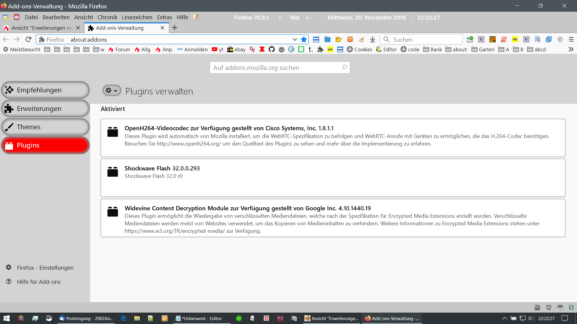

    Richtig ist, dass ich kein Interesse an einem verbastelten Firefox habe. Ein weiterer Style für die Plugins in der Form ist sicherlich kein Problem hier, es gibt aber Wechselwirkungen mit anderen Texten,. auch wenn sie nicht immer angezeigt werden. zB
    OpenH264-Videocodec zur Verfügung gestellt von Cisco Systems, Inc. wird in Kürze installiert.
    Widevine Content Decryption Module zur Verfügung gestellt von Google Inc. wird in Kürze installiert.
    Mit dem bisherigen Style überschneiden sich die Texte und erfordern weitere Anpassungen, die ggf gar nicht durchführbar sind oder zu allgemein werden durch die Shadow-Tags. Muss man gesehen und versucht haben, um es zu verstehen.

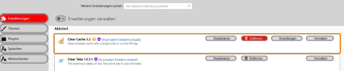

  • Ja, ich habe den Button schon eingefügt, muss ihn nur noch ausrichten. Hast du noch eine Idee zu dem Schrift-Block (siehe Bild oben)
    Kläre mich bitte mal auf, welchen Schriftblock und welches Bild in welchen Beitrag meinst du?

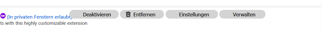

  • So, ich stelle jetzt mal den von mir bearbeiteten Code hier rein, bis auf den Reiter Plugins scheint alles sauber zu funktionieren. Wenn nicht , ja dann weiß ich auch nicht mehr:
    Und noch eine Ansicht dazu:
    EdiT: So, die Sache mit Plugins ist abgeklärt, der Code wurde bereinigt.

  • Im Beitrag #57 das Bild. Du wirst erkennen ,dass die Schrift über die Ränder hinausgeht,
    Ok. Ich weiß es auf die Schnelle nicht so ganz genau, aber in den Zeilen 30 - 32 deines Codes aus dem vorstehenden Beitrag legst du für .addon-description eine maximale Breite von 600 px fest. .addon-description gilt für den langen Beschreibungstext im Kasten des jeweiligen Add-ons. Dadurch wird der Text umbrochen, ein Teil nach unten in die nächste Zeile geschoben, dann wieder in die nächste Zeile geschoben usw., bis der Text zu Ende ist. Die Höhe des Kastens ist aber begrenzt. Laut deinem Bildschirmfoto hast du sehr breite Kästen, du kannst also getrost den Wert von max-width erhöhen oder die Eigenschaft (und somit hier die ganze Regel) sogar weglassen.

  • Ich habe ihn nur verändert:
    Gut Andreas, so würde es auch gehen. Dann müsste ich aber unter Erweiterungen, usw. die Button weiter nach rechts bringen, würde dann besser aussehen, denke ich.
    Erst einmal nehme ich den Block
    .addon-description {
    min-width: 1150px !important;
    ganz raus, so kann das Andere bleiben.
