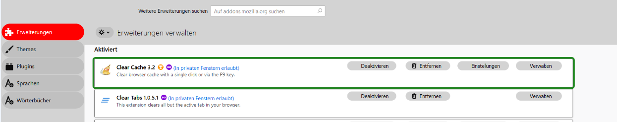

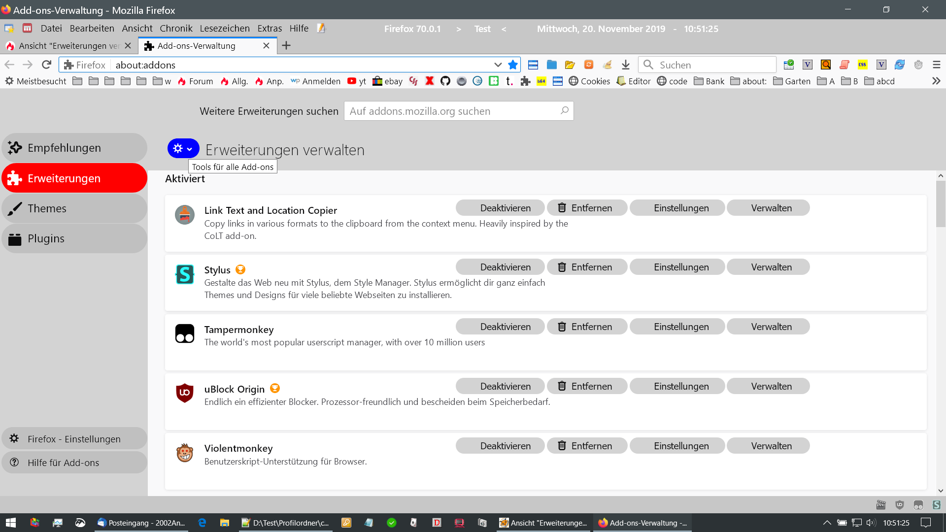

  • Hallo!
    Den Code aus Beitrag #20 habe ich für die Auflösung 1920x1080 meines Laptop angepasst (siehe Bild). Sieht sehr gut aus, finde ich. Aber ich habe festgestellt, dass es doch drei "Schönheitsfehler" gibt. Ich möchte diese hier mal auflisten, eventuell gibt es ja doch Lösungen dafür.
    1. Bei > hover < sollen die Button auf der rechten Seite, wenn ich es richtig deute, eigentlich blau sein, sie sind aber rot. Ist mir auch egal
    welche Farbe da kommt, aber der Code stimmt dann wohl nicht.
    2. Die Schrift der rechten Button liegt nicht zentriert.
    3. Beim Anklicken der rechten Buttons und auch des Button mit dem Zahnrad (siehe Bild) erscheint ein Hintergrund (rechts grau), der
    nicht mit den Größen der sichtbaren Teile übereinstimmt (eckig).
    Wer kann Abhilfe schaffen?
    Grüße
    FuchsFan

  • So, Punkte 1. und 2. sind abgearbeitet. Sehr schön!!! ?
    Nun aber zurück zu Punkt 3. Hier, Andreas, ist doch was im Argen. Rufe ich den Manager auf, dann ist alles bestens. Klicke ich aber z.B. auf Verwalten und halte die Maus gedrückt, so ist im Hintergrund eine rechteckige Formation (ich sage mal Farbe Grau) zu erkennen.
    Das passiert auch bei dem Zahnrad-Symbol, siehe dazu das Bild oben, deswegen hatte ich es eingefügt.
    Hast du da noch was auf Lager, wie das abzuändern wäre. Dann bin ich wieder glücklich, denn ich habe den Code bis zur aktuellen Nightly probiert, und läuft.
    Grüße
    FuchsFan

  • licke ich aber z.B. auf Verwalten und halte die Maus gedrückt, so ist im Hintergrund eine rechteckige Formation (ich sage mal Farbe Grau) zu erkennen.
    Meines Erachtens liegt der Grund in den Zeilen 249 - 257. Dort legst du u.a. für die Zahnradschaltfläche (preferencesbutton) Silber als Hintergrundfarbe fest, die so ähnlich wie Grau aussieht. Lösche die Zeile 254 oder kommentiere sie aus, um zu sehen, ob das die Ursache ist.

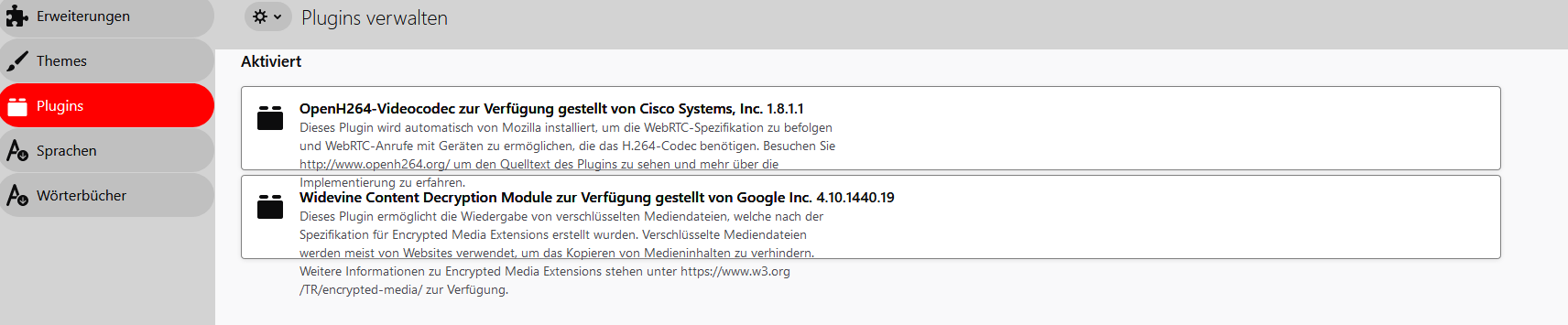

    In der Zwischenzeit bin ich aber noch auf ein Problem gestoßen, und zwar bei Plugins. Ich habe da vorher nie hingeschaut, jetzt durch Zufall entdeckt. Siehe Bild. Auch fehlen die Button zum Aktivieren (usw.) , obwohl sie im Code eingetragen sind.
    Grüße vom FuchsFan
  • Das liegt daran, dass ich keine Plugins verwalten muss ausser openh264 und widevine. Der Style von mir blendet die "..." aus, bindet aber nicht die Funktionen dahinter ein wie bei Erweiterungen. Daher auch nie einen Gedanken daran verschwendet und kontrolliert. Wenn man weiss, wie der Button heisst, kann man den bestehenden Style auf das unbekannte umsetzen. Mach(t) was draus.
