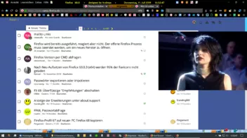

    In der Fx Version 68 wurde u.a. eine neue Funktion eingeführt, die aber noch deaktiviert ist.
    Mit dieser Funktion kann man zumindest schon bei Youtube, das Movie ausgliedern in ein eigenes Videofenster.
    Das heißt, man kann das Video ansehen und gleichzeitig auf anderen Webseiten surfen.
    Dazu muss in about:config zuerst der Wert:
    media.videocontrols.picture-in-picture.enabled
    auf true umgeschaltet werden.
    Öffnet man dann ein Movie auf Youtube erscheint im Rechtsklick Kontextmenü ein neuer Eintrag mit dem Namen:
    Bild-im-Bild (PiP)
    Nach Klick auf den Eintrag sieht das dann so aus:
    Das Videofenster rechts unten kann dann mit der Maus beliebig verschoben bzw. vergrößert werden.
    Sogar einen anderen Browser/Profil bzw. ein anderes Programm kann man dann öffnen, und das Bild bleib dabei erhalten.
