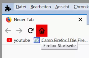

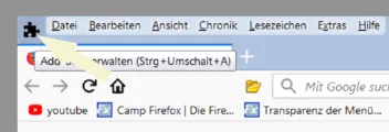

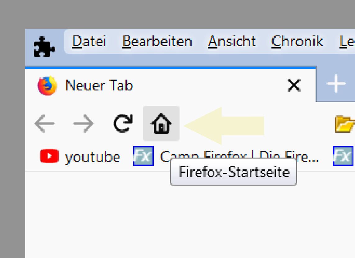

    ihier mal zwei Screenshots mit dem Orihgnalen hover und das Themen "Standard", Dichte "kompakt".
    ier sieht man den hover fast garnicht
    [attachment=2]Unbenannt-1.png[/attachment]
    hier sieht man den hover besser, und mit kleinen runden Ecken
    [attachment=1]Unbenannt-2.png[/attachment]
    diesen hoover mit kleine runde Ecken möchte ich behalten und nur die Farbe ändern.
    Aber hier mit geht das nicht
    toolbar .toolbarbutton-1:hover{
       background:red!important;
    [attachment=0]Unbenannt-3.png[/attachment]

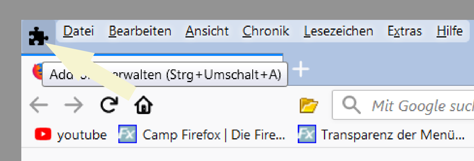

    Re: hover für Icon neben Menüleiste ? [GELÖST]
    Mit abgerundeten Ecken nur für dieses eine Icon.
    #add-ons-button:hover{
       border-radius: 7px !important;
    Für alle Icons siehe meinen Link oben.

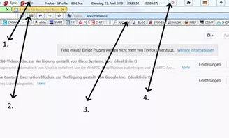

  • Hallo Andreas
    Erst mal danke für die schnelle Antwort!
    Wenn ich diesen Code benutze:
    "Button alle:
    bleiben alle Icons grau.
    Teste bitte:
    #main-menubar > menu:hover{
    sind Die Icons 2. (siehe Bild unten) rot die Icons 1. 3. und 4. bleiben Grau.
    Ich hatte gedacht das man alle Icons 1 - 4 ändern könnte in ein z.B. kräftigeres Grau.
    [attachment=0]Unbenannt.JPG[/attachment]
    Wenn das nicht ohne weiteres möglich ist wäre es halb so schlimm.
    Gruß hwww
  • Hallo Andreas
    Habe mich wahrscheinlich wieder mal falsch ausgedrückt. Dieser Code:
    Und für die Lesezeichen in der Lesezeichensymbolleiste wäre es dieser Code:
    Code: Alles auswählen
    #PlacesToolbarItems > toolbarbutton:hover{
    funktioniert in der Lesezeichenleiste Bild 3.
    Dieser Code:
    Button 4 sieht hier so aus mit diesem Code:
    funktioniert in der Leiste Bild 2. (weiß nicht wie die genau heißt (URL-Leiste vielleicht?))
    Oben in der Menüleiste? Bild 1. 4. bleibt es wie es war.
