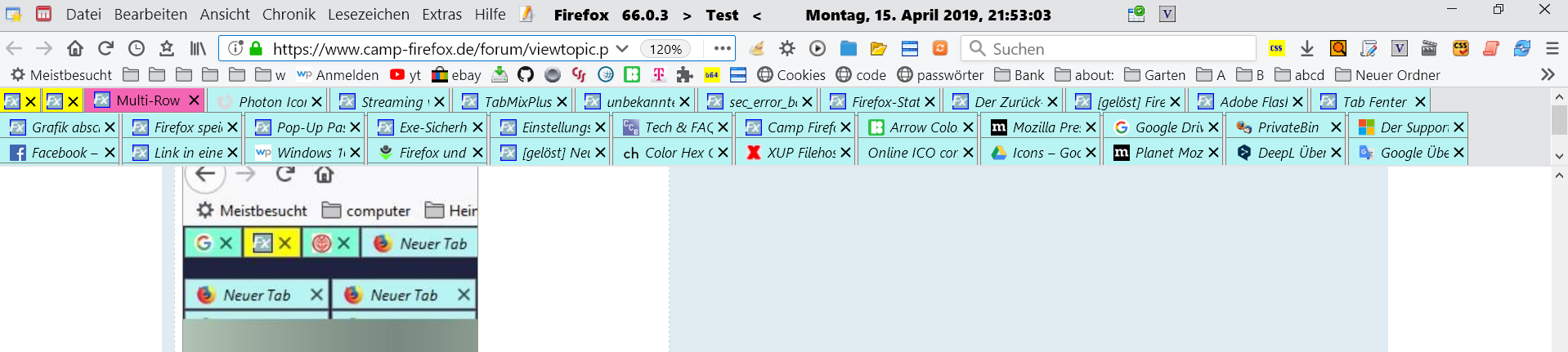

  • So sieht das hier aus:
    [attachment=0]Zwischenablage01.png[/attachment]
    Mit diesem Code:
    In Zeile 11 und 19 kannst/musst du dir die Abstände evtl. selber noch weiter anpassen.
  • milupo: Ich habe die 2 Methoden auf zwei PCs, von daher kein Problem :wink:
    2002Andreas: bei mir entsteht diese Lücke, komisch...
    könntest du bitte die Zeile 11 und 19 genauer angeben? Ich weiß nicht, ob Zeilen von oben einfach runtergezählt werden, oder ob einzelne Zeilen nicht mitgezählt werden.
    Wenn ich dort Werte ändere, muss ich dann etwas beachten, dass ich andere Werte dementsprechend auch anpassen muss?
  • Diese Werte sind damit gemeint:
    Nach jeder Änderung muss der Fx neu gestartet werden.
