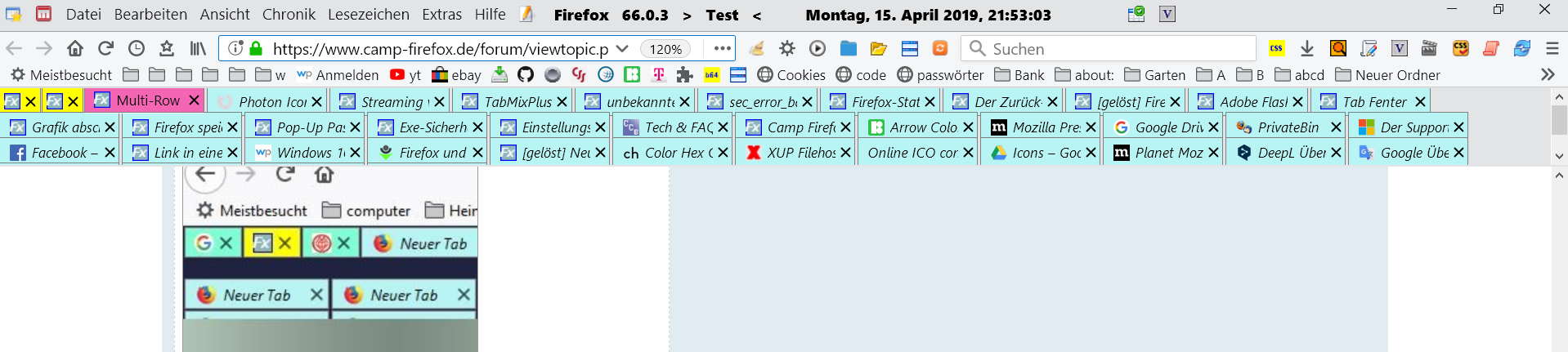

  • So sieht das hier aus:
    [attachment=0]Zwischenablage01.png[/attachment]
    Mit diesem Code:
    In Zeile 11 und 19 kannst/musst du dir die Abstände evtl. selber noch weiter anpassen.
