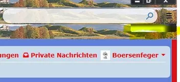

  • Ich habe in Firefox 65 meine Tabs mit dem besagten Script "runtergezogen"
    Der mitgelieferte CSS-Code bei ausgeblendeter Titelleiste arbeitet aber nicht..
    Weder in Verbindung mit einem vorhandenem, noch als eigenständigen Script...
    BTW: Ansonsten ist alles schick...

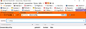

    ich wollte schon gerade ein neues Thema starten, als ich dieses las.
    Das Problem tauchte nämlich seit dem letzten Update auf 65.0 auf, dass sich meine speziell bearbeitete URL-Bar plötzlich unter der Tab-bar befand. Dabei steht der Eintrag browser.tabs.onTop immer noch auf "false".
    Weiterer Nachteil: Die untere Tab-Reihe ragt in das Farbband der URL-bar hinein.
    Hoffe, dass das mit dem Script klappen wird.
    Siehe Bild:
    [attachment=0]ScSh_FF.png[/attachment]
    Danke an die Beteilgten
    Edit: es handelt sich nicht um eine ESR Version und auch nicht um FF 50, wie man evtl. der Titelleiste entnehmen könnte. Hatte vergessen in den Nightly Tester Tools den Profilnamen anzupassem
