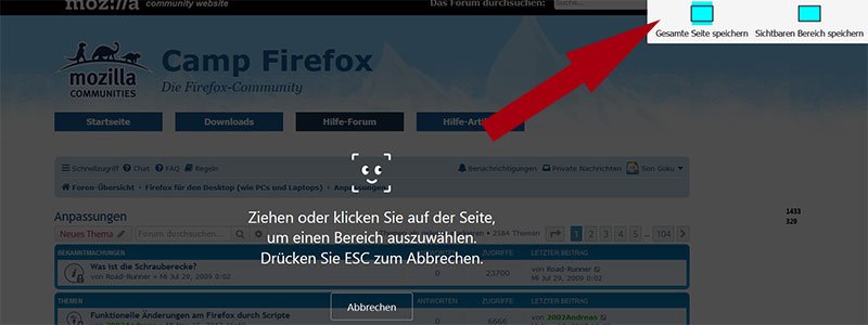

    gibt es ein Script oder kann man das erstellen das ein Freiverschiebarer Button mit der Funktion für
    1. Bildschirmfoto für Ganze Seite
    [attachment=1]Unbenannt-2.jpg[/attachment]

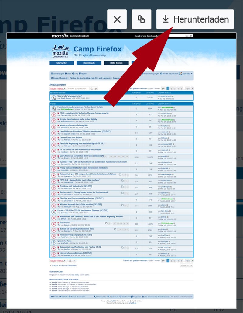

    2. Gerunterladen
    [attachment=0]Unbenannt-3.jpg[/attachment]
    mit einem klick funktioniert ?
    Meine Frage bezieht sich nicht auf "wie macht man einen Screenshot" sondern gibt es ein Script das das macht (wo die 2 roten Pfeiel drauf zeigen) mit einem klick macht ?

  • Dass er das eingebaute Programm des Firefox verwendet sieht man an seinen Bildern. Er will sich doch nur nicht durch die Abfragen klicken, sondern einen Button mit dem voreingestellten Ablauf: ein Klick und die Seite (nicht Bildschirm) ist gespeichert.
