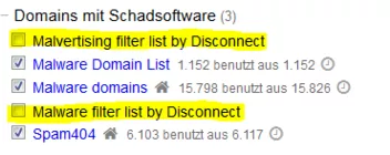

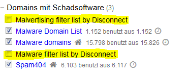

    Du nutzt die Erweiterungen Disconnect und uBlock Origin.. dies könnte sich ggf. beißen, da uBlock Origin ggf. ebenfalls Filter von Disconnect nutzt..
    [attachment=0]Disconnect.PNG[/attachment]
    Teste zunächst mal im Abgesicherten Modus von Firefox, ob dann das Problem beseitigt ist. Starte dazu Firefox mit gedrückter UMSCHALT-Taste neu.
    Wenn dein Problem damit beseitigt ist, starte Firefox wiederum normal neu, deinstalliere Disconnect und teste erneut...

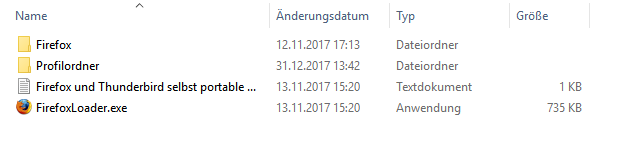

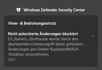

  • :arrow: Führe einen Test mit Firefox portable durch:
    1. Portable Fx läuft einwandfrei: Fehler im lokalen Fx (Profil, Erweiterungen etc.).
    2. Portable Fx hat Probleme: Fehler im System (AV-Software, Filter, Malware etc.).
  • Wobei die Portable nicht richtig portable zu sein scheint, wollte doch auf mein normales Profil zugreifen.
    Das wäre widersinnig, denn der portable Firefox läuft auch auf einem Stick und an jedem Windows-Rechner.
    Das ist ja der eigentliche Sinn, "seinen" Firefox ortsunabhängig nutzen zu können.
    Und für einen Test eignet er sich natürlich auch gut.
