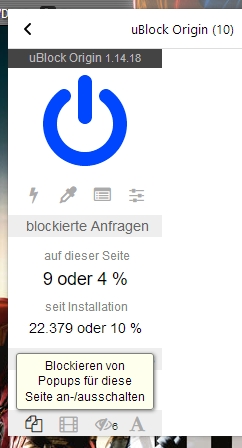

    3.) Im ublock-Einstellungsfenster (siehe Screenshot)
    [attachment=0]ublock1.jpg[/attachment]
    ist unten links ein Symbol mit der Beschreibung "Blockieren von Popups für diese Seite ein-/ausschalten". Egal, ob ich dieses Symbol ein- oder ausschalte, es ändert sich nichts, und die externen Links werden nicht geöffnet.

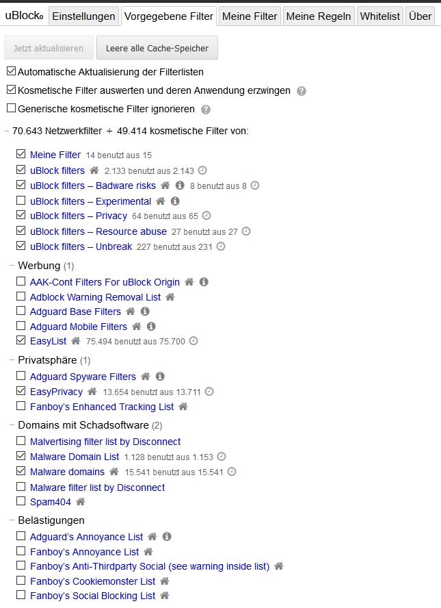

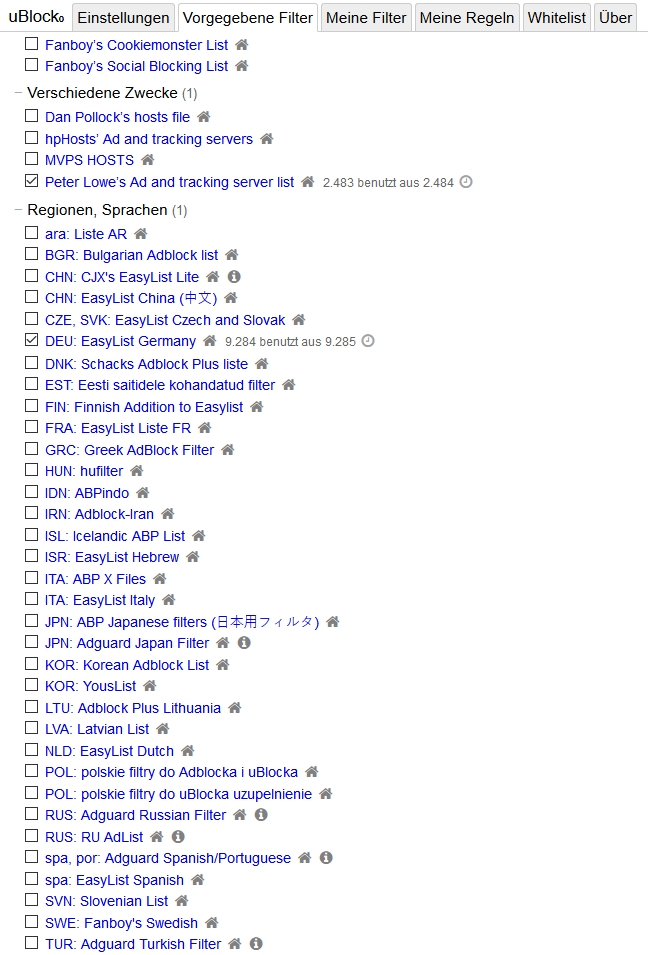

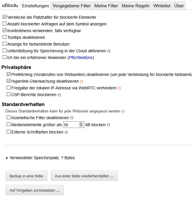

  • Bei mir funktioniert es. Schaue bitte mal meine Einstellungen an
    [attachment=2]screenshot.1.jpeg[/attachment]
    [attachment=1]screenshot.2.jpeg[/attachment]
    [attachment=0]screenshot.3.jpeg[/attachment]
    Alternativ kannst du ja diese bewusste Seite in die "Whitelist" eintagen
  • Die Einstellungen sehen bei mir genau so aus wie in den von dir geposteten Screenshots.
    Bei Eintrag in die Whitelist wird ublock für die Seite komplett abgeschaltet, was ich ja gerade nicht möchte.
    Was mich am meisten irritiert ist, dass das Ankreuzen oder Abwählen des Symbols "Blockieren von Popups..." überhaupt keine Änderung bewirkt.

  • Tim,
    mach den Haken bei Ich bin ein erfahrener Anwender (uBlock / Einstellungen) rein, dann geht es wieder.
    War bei mir genau so, bei gesetztem Haken hatte es wieder funktioniert.
