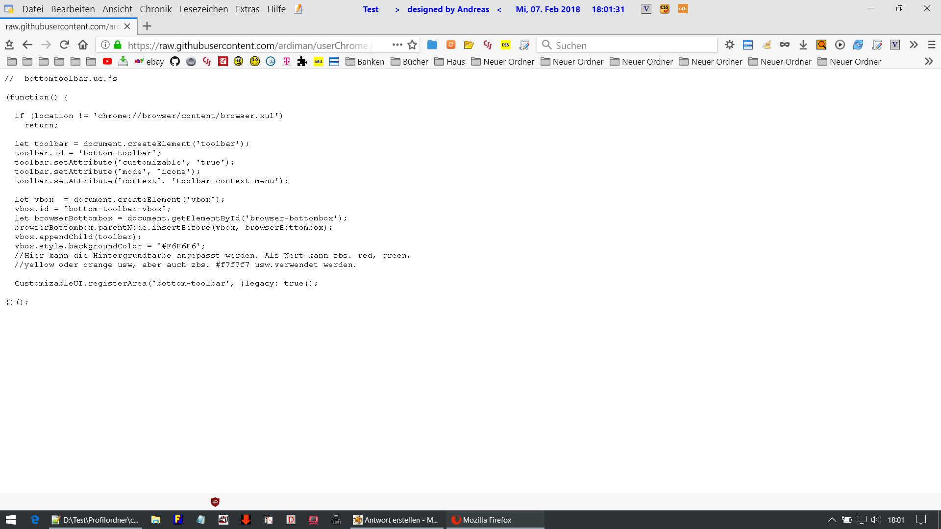

  • Der Vorteil, den die bottomtoolbar.uc.js gegenüber aborix' Version haben könnte, man kann die gewünschte Statusbarfarbe gleich in den Script eintragen und muss keine Extra-css machen (hier: lightgrey).
