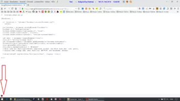

  • Aufgrund der Empfehlung von Speravir habe ich gestern auch mal das Script gewechselt und vermeintlich keine Statusbar gehabt. Deshalb bin ich wieder zurück zu dem Script das auch Bigpen verwendet.
    Nun habe ich den Beitrag von 2002Andreas gesehen und nochmal probiert: man sieht die Leiste fast nicht, aber sie ist da. Zumindest in dem von mir verwendeten Theme hell.
    MfG
    Geldhügel

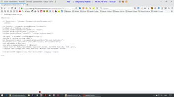

  • Die Leiste ist vorhanden, aber übersehbar, weil die Farbe sehr ählich der Hintergrundfarbe der Seite ist.
    [Blockierte Grafik: https://www2.pic-upload.de/thumb/34799882/A2.jpg]
    So sieht die Leiste mit meinem Script aus #162

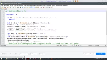

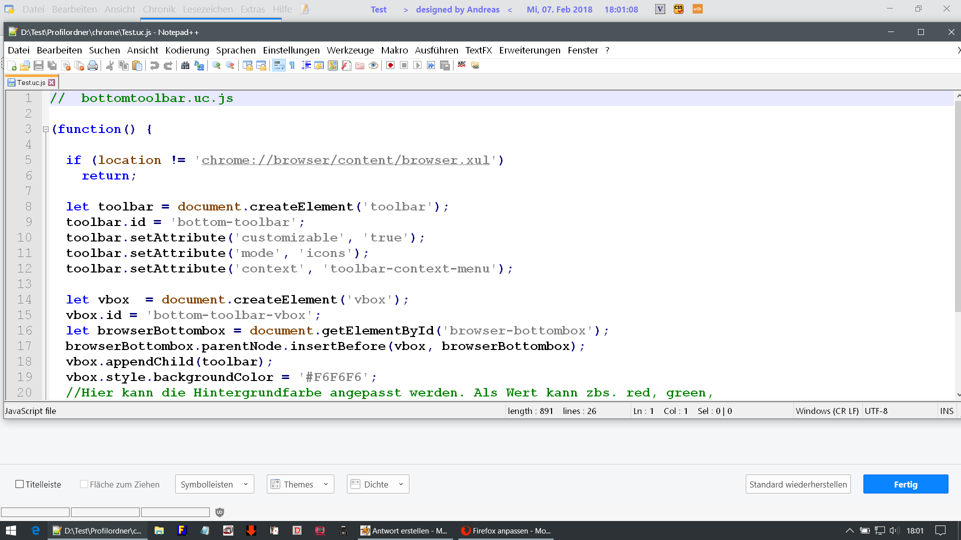

  • Der Vorteil, den die bottomtoolbar.uc.js gegenüber aborix' Version haben könnte, man kann die gewünschte Statusbarfarbe gleich in den Script eintragen und muss keine Extra-css machen (hier: lightgrey).
    [attachment=0]RevertAddonBarStatusBar.jpg[/attachment]
