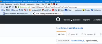

  • Ich habe es hier in einem neuen Profil im Nightly getestet. Es wird egal von wo
    alles in einem neuen Tab geöffnet.
    Ja danke für Deinen Test. Bei meiner aktuellen Version 56.0b4 (64-Bit) geht das Öffnen von Links in einem neuen Tab leider nicht. Hauptsache ist aber, es geht mit Version 57. :)

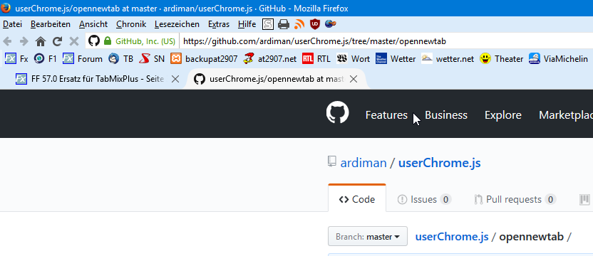

  • Also ich habe das Script (OpenNewTab) nun (noch) mal in einem ganz neuem Profil ausprobiert. Aus der Searchbar und URLbar heraus wird ein neuer Tab geöffnet. Die Searchbar allerdings nicht geleert. Bookmarks öffnen einen neuen Tab. (Hyper)Links auf Webseiten gar nicht. Hier im Forum sehr nervig, wenn die Threadseite nicht mehr da ist dann ;)
    Dann habe ich mein Profil um uBlock Origin und Mouse Gesture Events erweitert und es funktioniert immer noch alles wie im ersten Absatz beschrieben.
    Dann die Scripte Profilordner.uc.js, TabFocus.uc.js und RestartFirefox.uc.js hinzu und funktioniert immer noch soweit alles.
    Bleibt nur noch das Problem mit den (Hyper)Links von Website, die nicht in einem neuen Fenster geöffnet werden sowie die Tableiste komplett unten ;)
    Dann wäre TMP komplett ersetzt für mich.

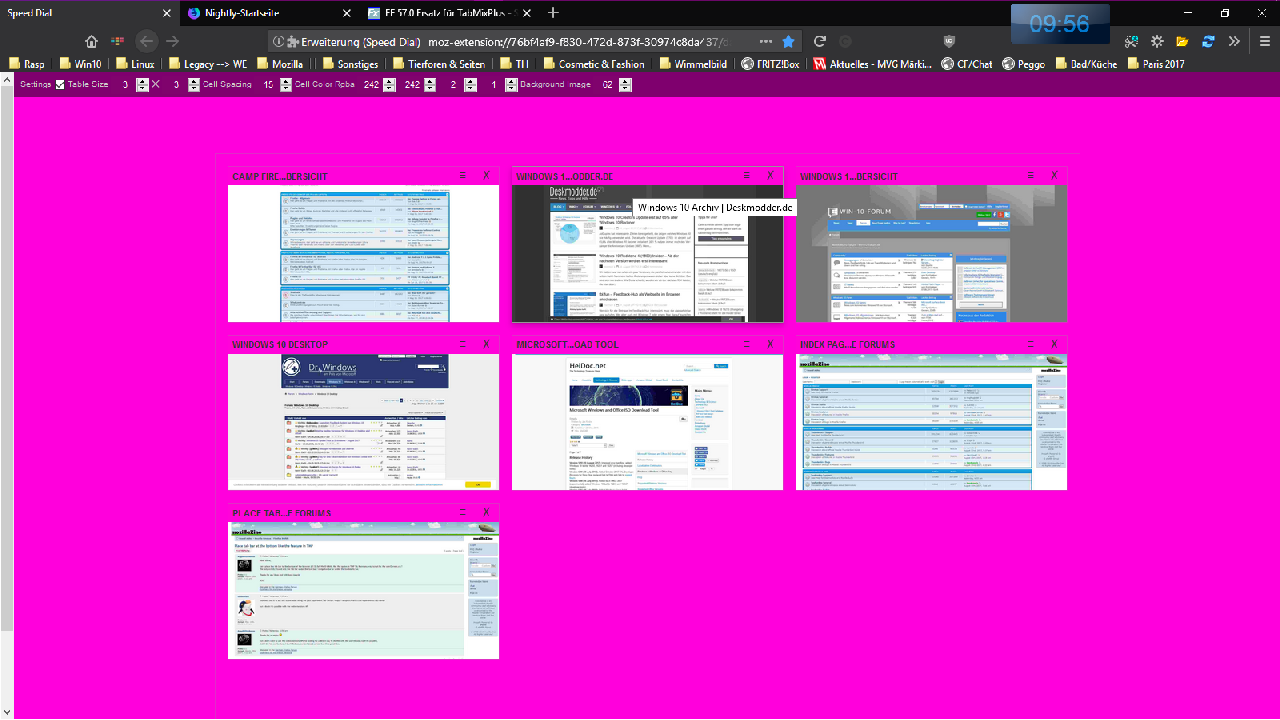

  • EynMarc , Msfreak
    schaut euch mal Speed Dial Lite 0.1.2 an --> https://addons.mozilla.org/de/firefox/add…ite/?src=search
    Sieht bei mir zur Zeit (noch) so aus ;) :

  • @ AngelOfDarkness,
    danke für deinen Tipp. Hab`s auch mal ausprobiert, ist aber absolut keine Alternative zu "FVD Speed Dial"
    Gruß Micha
  • Also für mich reicht es absolut aus. Nur doof, dass es, wahrscheinlich wegen der Vielzahl an integrierten Bilder, gute 15MB "schlank" ist :( Ich würde nur die "solid colors" benötigen.
