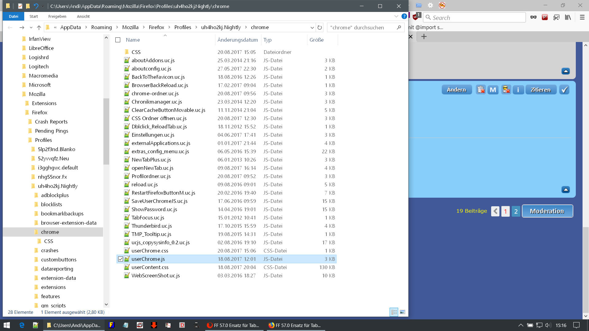

So sollte es im chrome Ordner und den Scripten ausssehen:
[attachment=0]Screenshot (122).png[/attachment]
Wobei noch nicht alle Scripte daraus funktionieren.
