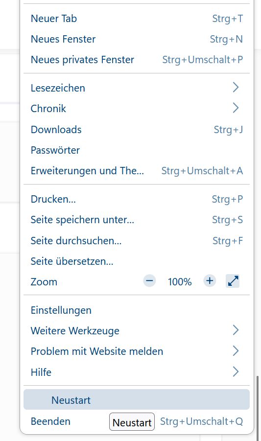

    das Script "Neustart" für das Hamburger Menü funktioniert seit 139.4 nicht mehr (es passiert gar nichts, wenn man drauf klickt).
    Weiß jemand, wie es angepasst werden muss?
    Vielen Dank im Voraus

  • welcher Teil in dem Script ist denn für die Textposition zuständig
    Keiner. Du musst noch eine CSS-Datei für das Hamburger-Menü haben oder einen Eintrag in der userChrome.css, wenn der Eintrag vorher richtig positioniert war.
  • Allerdings gibt es es kleines, kosmetisches Problem...welcher Teil in dem Script ist denn für die Textposition zuständig?
    Du könntest das in der userChrome.css verwenden, margin dann anpassen.

  • OK, vielleicht ist es entscheidend: Es ist eine port. Version des FF.
    In der userChrome.ss habe ich folg. Eintrag:
    /********Neustart im Dropdownmenü einrücken*******/
    #restartfirefox-appMenu > label {
    margin-left: -24px !important;
    Eine Änderung (-24px) egal in welche Richtung bringt leider nichts.
    FuchsFan hat in seiner Script-Version die ID gegenüber dem ursprünglichen Script geändert. Es wäre möglich, dass die ID für das Styling verwendet wird.
    Auch die Anpassung
    menuitem.setAttribute('style', '')
    menuitem.style.listStyleImage= '',
    ändert nichts.
  • In der userChrome.ss habe ich folg. Eintrag: […] Eine Änderung (-24px) egal in welche Richtung bringt leider nichts.
    Logisch. Genau aus dem Grund, den ich genannt habe und du sogar zitiert hast, kann das nicht funktionieren. Du musst entweder die von FuchsFan geänderte ID im Script wieder auf deine ID oder die ID in deinem CSS ändern.
    Auch die Anpassung
    ändert nichts.
    Ich verstehe nicht, inwiefern das den Abstand verändern sollte.
  • Du könntest das in der userChrome.css verwenden, margin dann anpassen.
    Okay, so funktioniert's:
    userChrome.css
    #uc_menu_Restart_H.subviewbutton.subviewbutton-iconic label.toolbarbutton-text{
    Neustart.uc.js

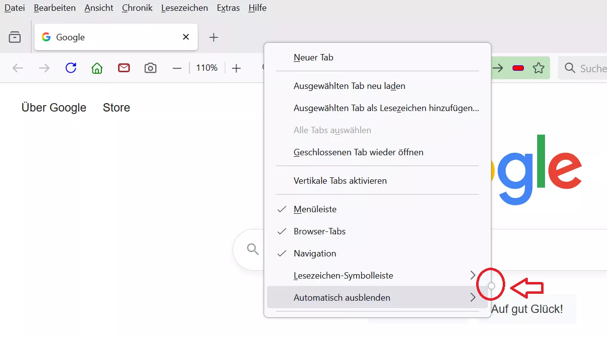

    wenn ich diese ToolbarAutoHide.uc.js in Firefox 140.0 ESR benutze, bei "Automatisch ausblenden" kommt eine Punkt und funktioniert überhaupt nicht!
    Kann bitte jemand helfen?
    Vielen Dank
    Mfg
    Einmal editiert, zuletzt von sam2008 (8. Juli 2025 um 09:53)
  • Hallo sam2008
    Liegen tut das an diesem Absatz,
    Zeilen 65 - 80:
    Leider weiß ich auch nicht wie man das ändern - bzw. umschreiben müsste.
    Mozilla/5.0 (Windows NT 10.0; Win64; x64; rv:141.0) Gecko/20100101 Firefox/141.0.3
  • Hallo Endor ,
    vielen Dank für Info.
    Eine kleine Info, in Browser Konsole zeigt nur diese Errors:
    Gibt es andere UserScript dass gleiche "Automatisch ausblenden" Funktion hat?
    Mfg
    Einmal editiert, zuletzt von sam2008 (9. Juli 2025 um 12:45)
  • Hallo Endor ,
    Ich habe endlich geschafft, hier ist ToolbarAutoHide.uc.js Code, wenn jemand braucht:
    Mfg
    Einmal editiert, zuletzt von sam2008 (9. Juli 2025 um 14:41)
