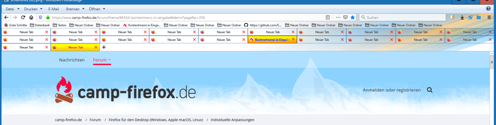

  • Erst einmal danke für den Code. Ich habe ihn ein wenig geändert und in das Script integriert, und zwar hinter Zeile 61 eingefügt.
    Ich muss meine Aussage relativieren, weil ich jetzt festgestellt habe, dass bei Verwendung meiner Abänderung es zu Schwierigkeiten bei weiteren Anpassunge der Tabs kommt. Deshalb den Code von Andreas von hier RE: userChrome.js Scripte für den Fuchs (Diskussion) verwenden, der auch so in das Script übernommen werden kann ( ist im Beitrag darunter gezeigt). Die Werte für die Breite müssen getestet werden, damit auch bis zum rechten Rand alles ausgefüllt ist (siehe Bild).
    Für jeden der seine Tableiste verschieben möchte, egal wohin, sind die angebotenen Scripte von Endor eine hervorragende Alternative. Ich habe mir das Script 03 noch einmal vorgenommen und die Tabs etwas "verschönert". In diesem zusätzlichen Code musste ich zwar Icons und Schrift in die richtige Position bringen, aber auf jeden Fall ist es machbar. Also, nur Mut ! :thumbup:

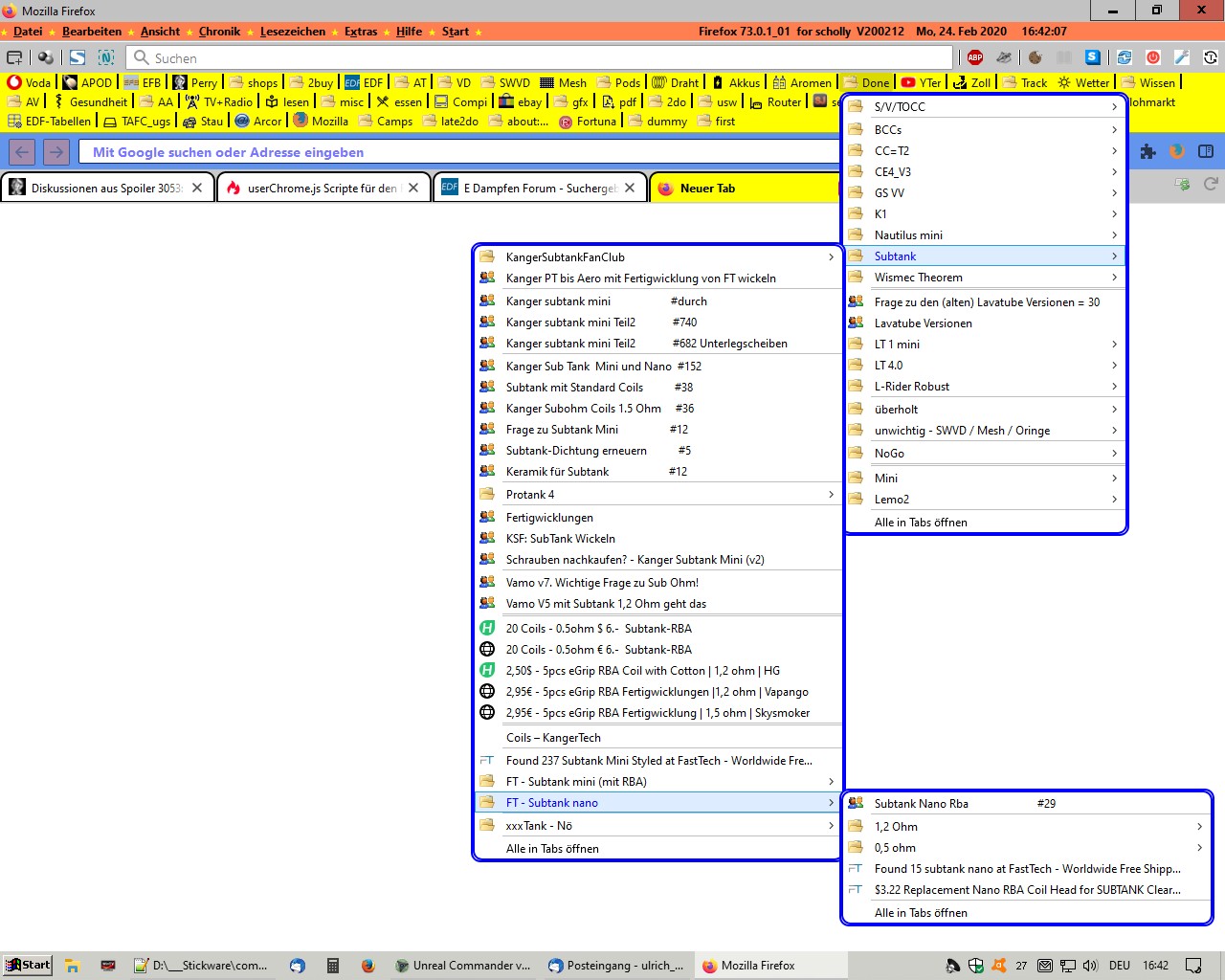

    Das Bild, dass du dort zeigst ist aus meinem Test-Fox, damit auch der Code für Popup und Kontext-Menüs (letzter Test). Hier ist er dann für dich zum Testen:
    Der Code gehört in die userChrome.css.

    Habs anguckt, Hände ob der mannigfaltigen Möglichkeiten überm Kopp zusammengeschlagen und schnell noch TippEx geholt:)
    Eine wahre Fundgrube zum abgucken und lernen (Dank der Kommentare ;) )
    Letztendlich is für mein primäres Ziel was kleines übrig geblieben,
    .popup-internal-box, menupopup,
    popup {
       background-color: white  !important;
       border: 2px blue solid !important;
       border-radius: 10px !important;
    damit ich das erreiche, was ich mir heute vorgestellt habe:
    :thumbup:Danke fürs Teilen
