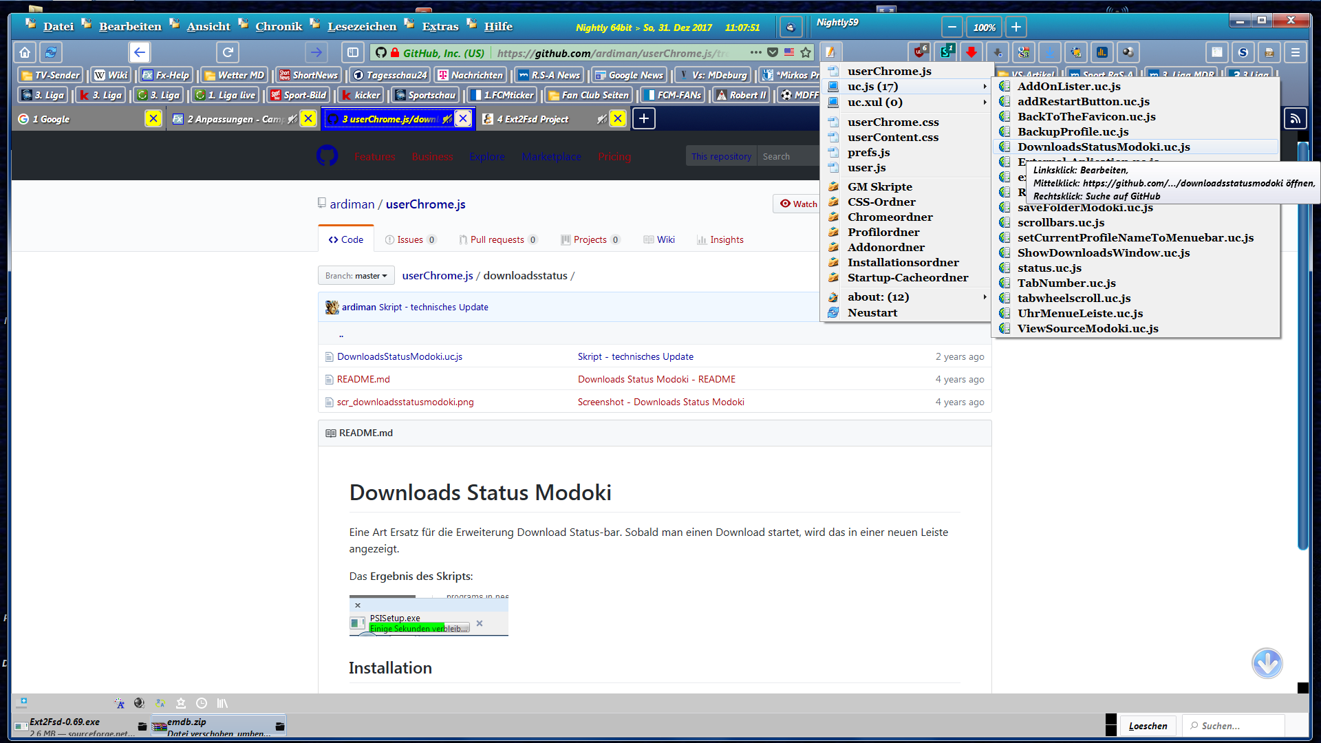

  • moin
    es geht um
    DownloadsStatusModoki.uc.js
    siehe ewtl. Bild
    [attachment=0]DownloadsStatusModoki.uc.js.png[/attachment]
    mein Problem ist das ich nicht das L(ö)oeschen" mit ö hinbekomme (ö = ?)
    und das die schließen (ß = ?) kreuzt zu sehen ist
    !Achtung hat zeit!
    Gruß uni
    wünsch erst mal ein guten rutsch ins neue
    ps. andreas - das selbe Prinzip wie mit meinem "Thunderbird" - läuft jetzt aber .... das ist ein anderes Thema ...
  • Hallo universum.
    Bitte teste mal die neueste Version davon.
    Die soll demnächst hochgeladen werden.
    Hier zur Zeit noch in meinem Zwischenlager:
    https://github.com/Endor8/userChr…tusModoki.uc.js
