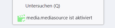

  • 2002Andreas
    Endor Danke. Habe etwas gebastelt. Es ist zwar so wie ich es mir vorgestellt habe,
    aber das Skript ist ganz, ganz anders.
    Egal war, ist ja eh nur ein Training für meinen Kopf.
    Beschreibung.
    Im Skript, das Endor mir zur Verfügung gegeben hat, wird ein Button erstellt,
    mithilfe dessen man den config Eintrag media.mediasource.enabled umschalten kann.
    Ich wollte diese Funktion in das Kontextmenü bringen!
    Was scheinbar auch funktioniert hat.
    Wer mag, kann es ja mal testen, und natürlich darf es auch von jedem der mag genutzt werden.
    Symbole wie immer nach Belieben anpassen!
    Nur mit dem Skalieren des Symbols stehe ich auf Kriegsfuß!
    Denn ändere ich diese, z.B. weil mir das Symbol zu groß erscheint,
    Zerhaut es mir das Label und der Text wird verzerrt.
    Auch stimmt dann nicht mehr die "Schaltfläche" von den Proportionen her.
    Wenn jemand da eine Idee hätte, raus mit. :)
    Mit <3lichem Gruß
    Mira
  • weil mir das Symbol zu groß erscheint
    Du musst nur das Symbol ansprechen, nicht den kompl. Eintrag:
    Beispiel:
    #context-toggle-mediasource .menu-iconic-left {
     transform: scale(1.8) !important;

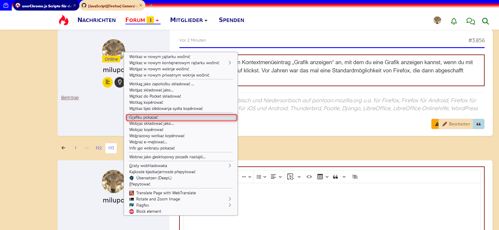

  • Dieses Skript legt einen Kontextmenüeintrag „Grafik anzeigen“ an, mit dem du eine Grafik anzeigen kannst, wenn du mit der rechten Taste darauf klickst. Vor Jahren war das mal eine Standardmöglichkeit von Firefox, die dann abgeschafft wurde.
    Noch ein Foto:
    Einmal editiert, zuletzt von milupo (14. Juni 2024 um 00:18) aus folgendem Grund: Ein Beitrag von milupo mit diesem Beitrag zusammengefügt.

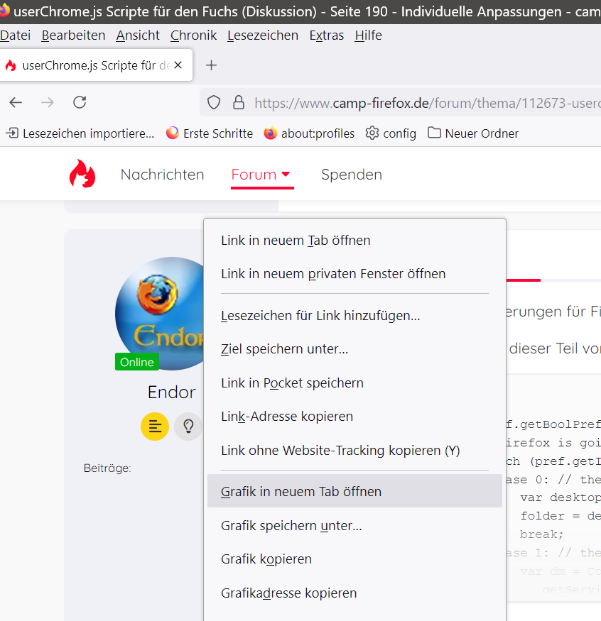

    Es ist nicht sehr angenehm, ein Bild in der gleichen Registerkarte zu öffnen oder Strg zu drücken, um es in einer neuen Registerkarte zu öffnen. Das Skript muss so geändert werden, dass das Bild ohne zusätzliche Aktionen in einer neuen Registerkarte geöffnet wird.
  • Hallo lenny2
    Bitte mal testen:
    Mozilla/5.0 (Windows NT 10.0; Win64; x64; rv:141.0) Gecko/20100101 Firefox/141.0
