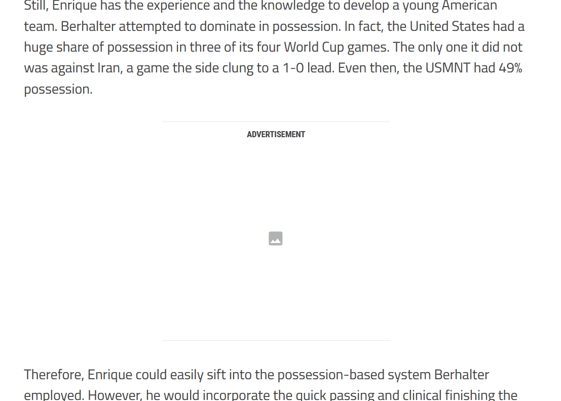

  • Weiß jemand, wie ich hier die Videos ausblenden kann?:
    US Soccer delays Berhalter deal: Who they should pick instead
    US Soccer has decided to delay a future renewal deal for Gregg Berhalter. Instead, the US Soccer Federation has appointed temporary coach Anthony Hudson to…
    worldsoccertalk.com
    Bei jedem Artikel erscheint wieder ein Video rechts unten, auch wenn ich einmal mit dem Picker das Video ausgewählt habe. Der Code scheint sich also dynamisch anzupassen.
    Und dasselbe Video ist im Text ja auch noch einmal. Beides würde ich gerne ausblenden.
  • Hi testerer !
    Mit Adblock Plus werden mir gar keine Videos in den Artikeln angezeigt. Ich habe zwar ein paar leere Flächen, wo Werbung hingehört, die ausgeblendet wird, aber wenn ich diese Elemente manuell blockiere, sind sie auch in anderen Artikeln verschwunden.
    Diese Filterlisten nutze ich in Adblock Plus, falls dir das weiterhilft.
  • Ich bräuchte doch noch einmal Hilfe:
    Es gibt dieses Element, wobei die Zahl am Ende dynamisch ist, sodass bei jedem Artikel eine unterschiedliche Zahl ausgespielt wird. Wie kann ich diese sich ändernde Zahl am Ende berücksichtigen?:
    ###primis_player_414182
  • Stimmt. Das Problem gibt es auch in Adblock Plus.
    worldsoccertalk.com###primis_player_* funktioniert bei mir nicht. :/
  • Bin mir nicht sicher, welche Kästen du meinst.
    Einfach
    worldsoccertalk.com##.article-banner-desktop
    und
    worldsoccertalk.com##.article-banner-mobile
    probieren?

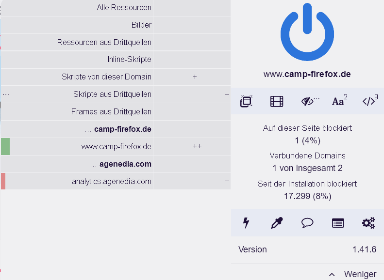

  • Herrje, was eine schwierige Geburt die letzten 4 Stunden.

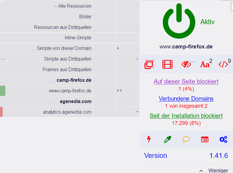

    Gorhill hat ja die Option "allow" als direkten Klick im Dialog entfernt, vorher ist schon die alte Ansicht weggefallen. Stattdessen kann man strg strg drücken, wenn der Dialog (via Button) angezeigt wird, dann wird für diese eine Anzeige die grüne Fläche wieder freigeschaltet.
    Ich habe eigentlich in den 4 Stunden was anderes erreichen wollen, aber das hat sich schlagartig erledigt, als ich was zu den Einstellungen als Poweruser ausprobieren wollte. Man kann das nämlich wieder zurückstellen (wobei strg strg dann umgekehrt arbeitet).
    filterAuthorMode > true
    Und das ist sogar dokumentiert:
    Advanced settings
    uBlock Origin - An efficient blocker for Chromium and Firefox. Fast and lean. - gorhill/uBlock
    github.com
    Nachtrag:
    Diese Thematik wurde schon 2020 angestossen:
    Und ich hab's auch selbst erwähnt. =O
    Mit Nutzung der klassischen Ansicht wird jetzt auch klar, warum diese Einstellung nicht wirksam sein konnte, nur in der neuen Ansicht. Und mit Ausbau des klassischen Ansicht nur wie im Wiki beschrieben. Bis zur 1.44 konnte man den alten Dialog allerdings wieder integrieren ohne viel Aufwand, nur danach eben nicht mehr, was mich schon eine Weile beschäftigt.
    Der Schalter wurde auch öfters von Zitronella eingeworfen letztes Jahr:
    :thumbup:
    Fragen zum CSS bitte gesondert stellen in einem neuen Thema unter "Anpassungen", ich meine, es gibt sogar ein Thema bereits dazu.

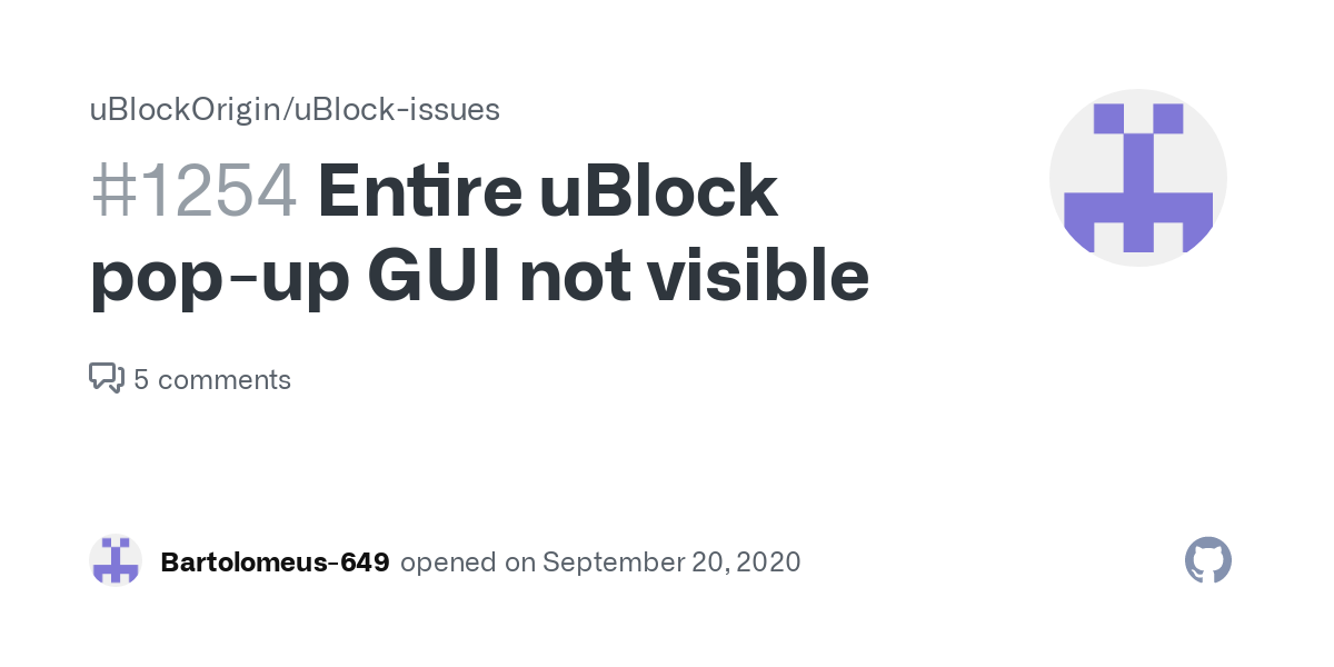

    Nachtrag zu CSS in ublock selbst -> uistyles
    Laut
    Entire uBlock pop-up GUI not visible · Issue #1254 · uBlockOrigin/uBlock-issues
    Prerequisites I verified that this is not a filter issue Filter issues MUST be reported at filter issue tracker This is not a support issue or a question…
    github.com
    Dort sind wohl nur Variablen erlaubt, kein eigentliches CSS, zB
    --font-size: 13px;
    oder für den #switch
    --popup-power-ink: green;--popup-power-ink:green;--popup-power-ink-rgb:#026802
    Wobei --popup-power-ink-rgb (#switch:hover) schon wieder nicht funktioniert, vermutlich buggy.
    Der Gedanke dahinter ist der: weil ich ublock auch unter Edge nutze und dort kein CSS nutzbar ist wie in Firefox.

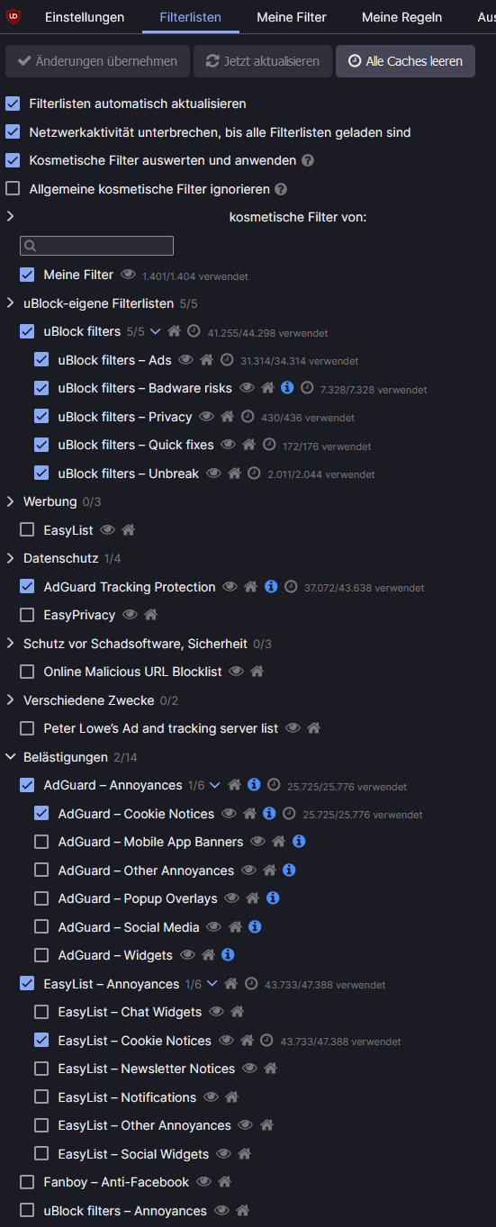

  • Die aktuell von mir genutzten Filter in ublock:
    Kann jeder Nutzer für sich ausprobieren, welche Kombo ideal sein kann.
    Aber auch die Grundeinstellungen in ublock sind schon richtig gut, momentan kommt da für mich nur noch Adguard ran, Adguard und ublock geben sich als MV3 ein gutes Rennen.
    Überrasche mich. Ist dein Problem wichtig, dann antworte nicht nach Tagen, sondern innerhalb Stunden. Und beantworte bitte meine und die der anderen Fragen. DU möchtest Hilfe, wir verbringen Zeit mit Lösungen!
  • Ich benutze die sechs eigenen Ublock-Filterlisten und sieben Adguard-Filterlisten.
    "Kosmetische Filterung" komplett deaktiviert.
    Bin mit dem Ergebnis sehr zufrieden und alle Seiten die ich benutze, funktionieren einwandfrei.
    Android: Firefox; Windows 64Bit: Firefox, Edge und Thunderbird.
