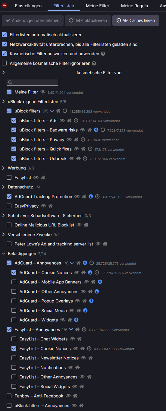

    Diese Liste im Nightly hat rund 20 Sek gedauert:
    Was mit aber aufgefallen ist, im Nightly sieht das so aus:
    in der Release so:
    Jeweils die aktuelle Version:
    1.44.4
    Und ich habe dort noch nie etwas selber verändert. :/
    Kann ich nicht bestätigen.
    Ansonsten reicht mir deine Bestätigung, danke :thumbup: :)
    Ich belasse alles so wie es ist.

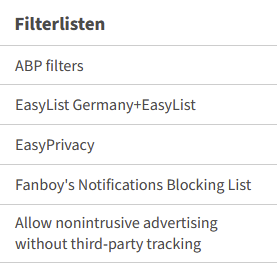

    Mit Adblock Plus werden mir gar keine Videos in den Artikeln angezeigt. Ich habe zwar ein paar leere Flächen, wo Werbung hingehört, die ausgeblendet wird, aber wenn ich diese Elemente manuell blockiere, sind sie auch in anderen Artikeln verschwunden.
    Diese Filterlisten nutze ich in Adblock Plus, falls dir das weiterhilft.

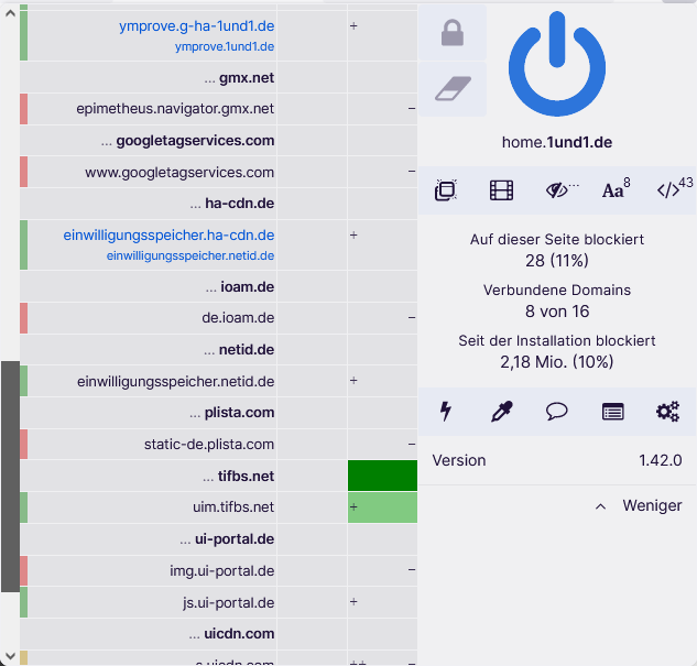

  • Herrje, was eine schwierige Geburt die letzten 4 Stunden.
    Gorhill hat ja die Option "allow" als direkten Klick im Dialog entfernt, vorher ist schon die alte Ansicht weggefallen. Stattdessen kann man strg strg drücken, wenn der Dialog (via Button) angezeigt wird, dann wird für diese eine Anzeige die grüne Fläche wieder freigeschaltet.
    Ich habe eigentlich in den 4 Stunden was anderes erreichen wollen, aber das hat sich schlagartig erledigt, als ich was zu den Einstellungen als Poweruser ausprobieren wollte. Man kann das nämlich wieder zurückstellen (wobei strg strg dann umgekehrt arbeitet).
    filterAuthorMode > true
    Und das ist sogar dokumentiert:
    Advanced settings
    uBlock Origin - An efficient blocker for Chromium and Firefox. Fast and lean. - gorhill/uBlock
    github.com
    Nachtrag:
    Diese Thematik wurde schon 2020 angestossen:
    Und ich hab's auch selbst erwähnt. =O
    Mit Nutzung der klassischen Ansicht wird jetzt auch klar, warum diese Einstellung nicht wirksam sein konnte, nur in der neuen Ansicht. Und mit Ausbau des klassischen Ansicht nur wie im Wiki beschrieben. Bis zur 1.44 konnte man den alten Dialog allerdings wieder integrieren ohne viel Aufwand, nur danach eben nicht mehr, was mich schon eine Weile beschäftigt.

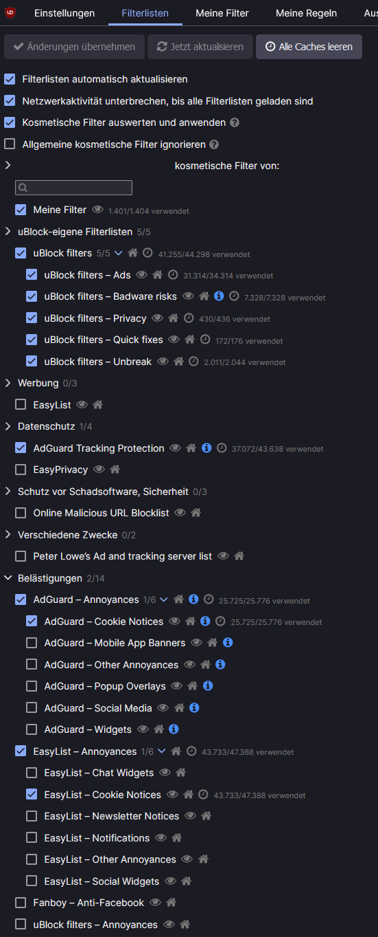

  • Die aktuell von mir genutzten Filter in ublock:
    Kann jeder Nutzer für sich ausprobieren, welche Kombo ideal sein kann.
    Aber auch die Grundeinstellungen in ublock sind schon richtig gut, momentan kommt da für mich nur noch Adguard ran, Adguard und ublock geben sich als MV3 ein gutes Rennen.
