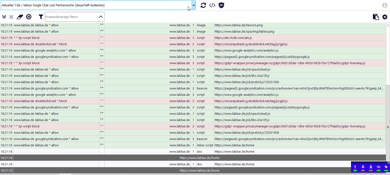

Hallo zusammen,
wenn ich mich auf meinem Konto bei https://www.lablue.de/ einloggen möchte und uBlock eingeschaltet habe, öffnet sich die Seite seit Kurzem gar nicht mehr, sondern lädt ohne Ende. Wenn ich uBlock deaktiviere, öffnet sich die Seite (mit all der nervigen Werbung).
Woran könnte das liegen? Welche Informationen braucht Ihr noch, um mir helfen zu können?

lablue steht in uBlock nicht in der Positivliste (hat dort wahrscheinlich auch nie gestanden). Was bewirken die Einträge in der Positivliste?
WiSo möchte nur ein Bild dieses Protokolls von dir, das auf der Seite lablue.de bei dir erzeugt wird:
https://github.com/gorhill/uBlock/wiki/The-logger
Warum die Seite endlos lädt, könnte auch an deinem Profil oder System liegen.

Und hier auch noch die Netzwerkprotokolle:
Nicht ein Stück davon hier, alle Filter abgeschaltet.
